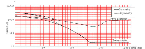

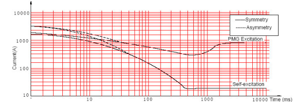

grazie dell'aiuto e della disponibilità, mi sono fatto mandare anche l'andamento delle correnti di corto ed in effetti i numeri tornano...
la componente asimmetrica della Icc che dura da 0.001s a 0.1s che però è maggiore di quella simmetrica tiene conto della reattanza in quadratura?

Non come valore, che può essere uguale alla componente alternata subtransitoria. Il valore massimo della corrente effettiva, somma della componente alternata subtransitoria e della componente unidirezionale, può essere il doppio del valore massimo di quest'ultima.
La reattanza in quadratura influisce sulla costante di tempo della componente unidirezionale, data dal rapporto tra l'induttanza corrispondente alla reattanza inversa e la resistenza di una fase di statore.
La reattanza inversa è infatti la media delle reattanze subtransitorie dirette ed in quadratura, oppure delle reattanze transitorie, a seconda che dell'effetto più o meno grande degli avvolgimenti smorzatori, se presenti.

Diciamo che la reattanza subtransitoria e la transitoria servono nei primi momenti del guasto poi dovrebbe avere un ruolo importante il sistema di eccitazione che inizia a pompare per cercare di riportare la tensione ai valori previsti.

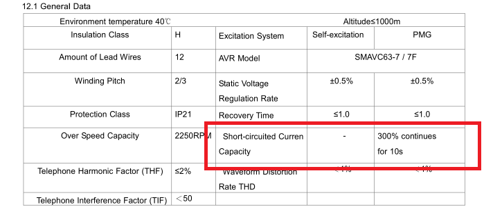

Normalmente i generatori forzano la corrente almeno 2-3 volte la nominale per 5-10 secondi, questo anche per permettere di identificare i guasti.
Seil generatore è autoeccitato la situazione si fa un po' più critica perché un guasto vicino ai terminali del generatore fa abbassare la tensione e quindi il generatore non riesce più a prelevare energia per l'eccitazione e si "siede".

Ok, quindi neanche considerando la transitoria possiamo stare tranquilli, ma dobbiamo considerare il doppio della In
