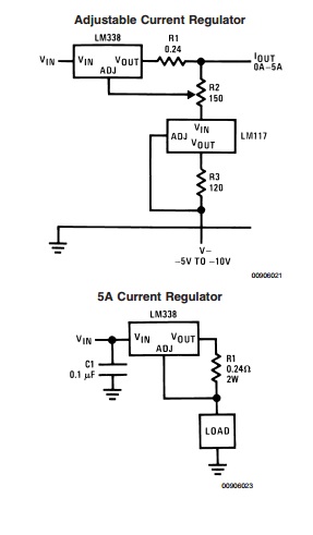

Messaggioda Foto UtenteGino93 » 17 ago 2015, 16:13
Salve. Dunque, in effetti si. Vorrei poter regolare la corrente e la tensione in pratica, utilizzando come regolatore di tensione la configurazione di cui abbiamo discusso. Per quanto riguarda il limitatore di corrente, lo schema nel datasheet (vedi figura) potrebbe andarmi anche bene, ma come faccio a farlo funzionare con tutto il resto?

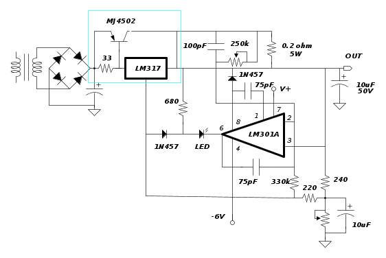

[28] Re: Regolatore di corrente
Messaggioda Foto Utentemarco438 » 17 ago 2015, 16:24
Con lo schema del datasheet ( che non e' quello che hai postato ma uno simile) si ottiene una corrente costante fissa e/o variabile ma non la regolazione della tensione.
Per fare quello che tu vorresti, ci sono due strade; la prima e' quella di usare due LM338 configurando il primo come regolatore di corrente ed il secondo come regolatore di tensione e la seconda, quella di usare in aggiunta un amplificatore operazionale, calcando lo schema proposto dai datasheet per quanto attiene il fratello minore LM317, che sarebbe questo:
Usando LM338, si sostituirebbe il LM317 e relativo transistor di potenza. (parte in azzurro)

Messaggioda Foto UtenteGino93 » 17 ago 2015, 17:07
Perfetto, grazie mille. Avrei ancora un po' di dubbi però:
- quella resistenza da 33 ohm in entrata all'integrato si può omettere con LM338?
- la potenza dissipabile dalle altre resistenze può essere di 1/2 W (escludendo quella da 5 W)?
- il potenziometro subito in basso all'amplificatore operazionale va bene se da 5K?
Per quanto riguarda l'alimentazione dello stesso amplificatore operazionale stavo pensando di utilizzare lo stesso alimentatore che alimenta il voltmetro e la ventola di raffreddamento, usando un LM317 per dimezzare la tensione (dato che ho disponibili 12 V).

Messaggioda Foto Utentemarco438 » 17 ago 2015, 17:23
1. Si devi omettere tutto quello che si trova all'interno del rettangolo celeste.
2. Tutte le resistenze (a parte la 5W) sono da 1/4W
3. Il potenziometro va valutato (e per questo non e' indicato) sulla base della tensione da ottenersi in uscita; se vuoi 30V va bene da 5k.
4. Nessun problema ma i riferimenti devono essere comuni.
