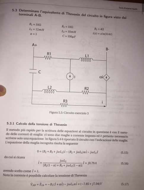

Salve ragazzi, tralasciando cosa chiede l'esercizio in se, mi sono bloccato sulla V di Thevenin, non capisco perché con l'utilizzo che faccio io degli anelli nel modo seguente, non mi torni il risultato del libro(che utilizza un procedimento diverso)
Qui è come l'ho svolto io
Immagine rimossa.

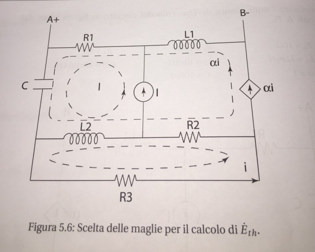

Invece qui è come lo risolve lui.
Come potete vedere, la i che esce ad entrambi è totalmente diversa.
Ho provato quindi a risolvere il circuito con i nodi per verificare cosa fosse giusto, ed esce uguale alla soluzione del libro.
Quindi c'è qualcosa che sbaglio nella risoluzione con gli anelli, potresti gentilmente dirmi dove è l'errore?
PS. Nei dati iniziali con i(t)=sin(314t) intende la corrente del generatore centrale e non la i piccola che passa in R3

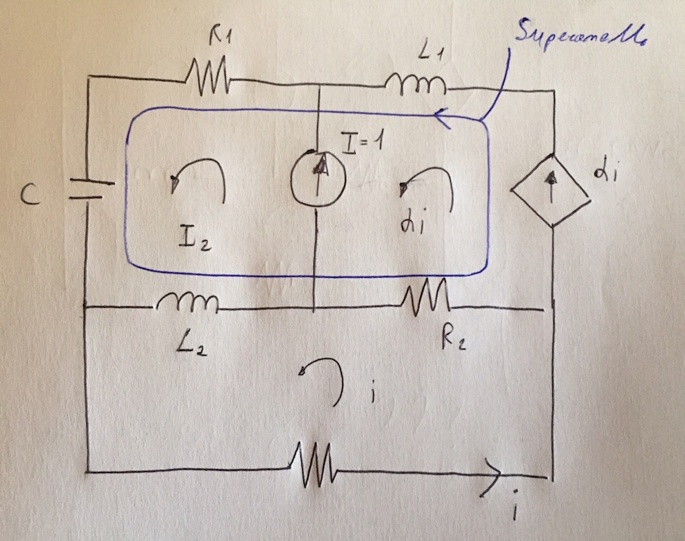

E' difficile individuare errori se non indichi la procedure di calcolo che hai seguito
tuttavia, visto che hai chiuso maglie *) su generatori di corrente,
avanzo un'ipotesi:
hai considerato le tensioni (incognite) ai capi dei rispettivi generatori?
*) a proposito, perché chiami anelli quello che normalmente
sono note come maglie del circuito?
avanzo un'ipotesi:

Queste sono le equazioni scritte da me
e da qui mi esce
@g.schgor il nostro professore chiama così questo metodo, anche se tecnicamente deriva dalle maglie ovviamente.
Mi trovo a darvelo in questo modo forzatamente, spero possiate aiutarmi in ogni caso
e da qui mi esce
