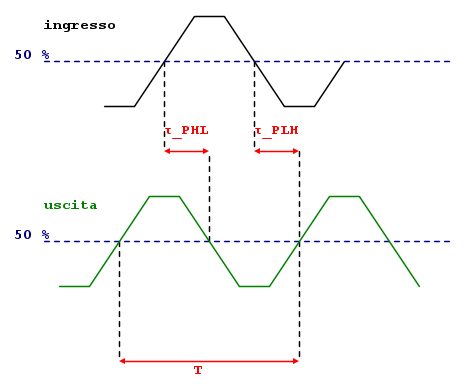

[10] Re: Massima frequenza funzionamento CMOS.
Messaggioda Foto Utentegotthard » 20 ago 2015, 21:23
Cesc99 ha scritto:Penso che andare a ricevimento dal prof,sia l'unica via percorribile per ottenere un riscontro..
Sì, è sicuramente la cosa migliore da fare.
Nella mia spiegazione ho fatto riferimento alle slides del mio prof (che dovrebbero fare riferimento allo "Jaeger-Blalock"), però, dando un' occhiata ad altri libri, ne ho visti diversi che usano l' espressione usata nelle slides del tuo prof.
A mio parere si tratta di un diverso criterio di approssimazione della f_{max}, e forse anche un po' troppo ottimista. :mrgreen:
Infatti, guarda questo disegno dove ho mostrato graficamente il significato di ritardo di propagazione, definito come "la differenza tra gli istanti in cui i segnali di ingresso e di uscita raggiungono i rispettivi punti al 50 %".
Ho indicato con \tau_{PHL} il ritardo di propagazione per la transizione H-L, e con \tau_{PLH} il ritardo di propagazione per la transizione L-H.
Dalla relazione f=\frac{1}{T}, si può vedere che scrivere f_{max}=\frac{1}{2 \tau_P}, significa assumere che l' intero periodo T sia approssimabile con 2 \tau_P (dove, per semplicità, si assume che \tau_{PHL}=\tau_{PLH}=\tau_P).
Però non mi sembra una gran approssimazione del periodo T.
Allora direi che, come ti ho fatto vedere al post [2], sia meglio approssimare T con la somma t_f+t_r \simeq 2 \tau_P+2 \tau_P=4 \tau_P, visto che sia t_r che t_f sono circa uguali al doppio del tempo di propagazione.
