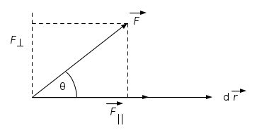

Successivamente viene introdotto il lavoro W di una forza \mathbf F lungo una traiettoria \mathbf r ed anche la potenza:
\begin{aligned}
& {\mathrm dW} = \mathbf F \ \mathrm d\mathbf r \\
& {\mathrm dW} = |\vec F| \cdot |\mathrm d \vec r| \cdot \cos(\theta)\\
& W = \int \mathbf F \ \mathrm d\mathbf r\\
& P = {\mathrm d W \over \mathrm d t}
\end{aligned}
Con questo diagramma vettoriale di esempio:
Dove \vec F_\perp non svolge nessun lavoro.
Nel caso in cui la forza \vec F sia parallela a \mathrm d\vec r allora si ha che:
\vec F_\parallel = \vec F
e quindi il lavoro è massimo:
W = \int_{\vec r_1}^{\vec r_2} \vec F\ \mathrm d\vec r
Che è poi la definizione di lavoro finito (almeno nel PDF viene chiamato cosi)

Ora viene l'esercizio di esempio, ed il testo è:
"Alziamo una massa di 3 kg ad una altezza di 3 m in 1.5 s. Quanto vale la potenza ?"
Il mio dubbio non è tanto nei calcoli ma è proprio nel concretizzare la situazione, ossia il diagramma delle forze.
La risoluzione comincia scrivendo:
"Per alzare un oggetto senza accellerarlo dobbiamo esercitare una forza uguale o contraria al proprio peso:
\vec F = -\vec P \qquad(1)
E qui dico: "OK, per il terzo principio della dinamica". Ma allo stesso tempo mi confonde [*].. E quindi si scrive:
\vec F_\parallel = mg \qquad(2)
"Se lo spostamento che facciamo ha sempre la direzione contraria alla forza che dobbiamo vincere il calcolo del lavoro è immediato:"
W = \int_{\vec r_1}^{\vec r_2} \vec F_\parallel \ \mathrm d\vec r = F_\parallel\int_{\vec r_1}^{\vec r_2} \ \mathrm d\vec r \qquad(3)
E questo è il diagramma delle forze che ho voluto rappresentare.

[2] Re: Dubbio con terzo principio della dinamica e spostamenti.
Messaggioda Foto Utentecronos80 » 28 ago 2015, 8:25
simo85 ha scritto:"Per alzare un oggetto senza accellelarlo dobbiamo esercitare una forza uguale o contraria al proprio peso:
L'inghippo è nella frase soprastante, che è una forzatura, in quanto se ho un oggetto fermo per farlo muovere gli devo necessariamente imporre un'accelerazione.
Se si vuol trascurare l'accelerazione bisogna passare attraverso infiniti passaggi quasi statici, ovvero infiniti passaggi in equilibrio, che è quello che si fa quando si scrive la forma differenziale del lavoro.
Quindi, se anche hai un corpo che si muove, per te sarà comunque infinite volte fermo.
Nota: dei due diagrammi il più corretto è il primo. F_{\parallel } è una componente di F, ci saranno sempre due componenti di F, una parallela ed una ortogonale ed una ortogonale a r.
Nota1: Manca il sistema di riferimento nei diagrammi, cosa che spesso manda in confusione.
Nota2: I vettori si identificano anche per il loro punto di applicazione, così come li hai rappresentati i vettori fanno ribaltare il piano :mrgreen:

[8] Re: Dubbio con terzo principio della dinamica e spostamenti.
Messaggioda Foto Utentegotthard » 28 ago 2015, 10:41
simo85 ha scritto:
cronos80 ha scritto:I vettori si identificano anche per il loro punto di applicazione, così come li hai rappresentati i vettori fanno ribaltare il piano
Questa non mi è molto chiara. Ma è colpa mia. :oops:
Foto Utentecronos80 voleva dire che i vettori vanno disegnati a partire dal loro punto di applicazione.
Ad esempio il vettore peso andrebbe disegnato a partire dal centro del corpo di massa m, e anche i vettori delle forze in gioco applicate sul corpo vanno disegnati a partire dal corpo stesso.
Te li hai fatti partire dal piano, quindi, per come li hai disegnati, si hanno due forze verso l' alto e una forza verso il basso (il peso) applicate tutte e tre al piano, invece che al corpo di massa m.
