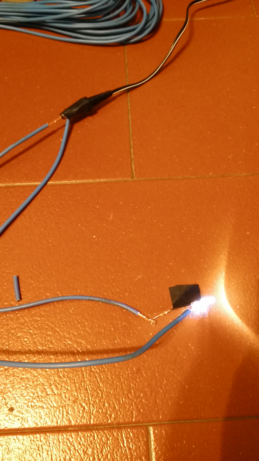

[55] Re: Collegamento in serie led
Messaggioda Foto Utentefabsterfabster » 28 ago 2015, 17:50
Eurekaaaaaaa. Figata :) ilnmionprimo esperimento elettrico e, stranamente, funziona!!!!!
15 3
Messaggi: 40
Iscritto il: 27 ago 2015, 11:42
[56] Re: Collegamento in serie led
Messaggioda Foto Utentemarco438 » 28 ago 2015, 17:54
Io pero' non vedo alcuna resistenza; e' nascosta sotto il nastro isolante o te la sei dimenticata?
Se alimenti a 12V senza quella, i cento led non ti basteranno. :mrgreen:
[57] Re: Collegamento in serie led
Messaggioda Foto UtenteRussell » 28 ago 2015, 17:56
c'è c'è... è accanto al nastro nero
bravo Foto Utentefabsterfabster
compliemnti per l'entusiasmo :ok:
Foto UtenteRussell
3.373 3 5 9
Messaggi: 2193
[58] Re: Collegamento in serie led
Messaggioda Foto Utentemarco438 » 28 ago 2015, 17:58
Beh, e' notorio che sono un po' cecato ma continuo a non vederla.
P.S. Finalmente l'ho vista ma non e' accanto, e' sotto. :D
[59] Re: Collegamento in serie led
Messaggioda Foto Utentefabsterfabster » 28 ago 2015, 18:28
C'è c'è!!!! Spunta dal nastro e si collega al filo di rame!! :))))) ho fatto tutto giusto vero? Eh? Eh? Eh? :-P
Adesso devo solo ripetere l'operazione per X led! La foto è in bassa risoluzione perché altrimenti non la carica il forum
15 3
Messaggi: 40
[60] Re: Collegamento in serie led
Messaggioda Foto Utentemarco438 » 28 ago 2015, 18:34
La foto va bene, e' la resistenza che e' nascosta. :D
Comunque, per il lavoro finale, sarebbe bene che ti procurassi un saldatore ; non che non sia possibile fare dei collegamenti volanti ma, per andare sul sicuro dal punto di vista meccanico, meglio la saldatura e, per l'isolamento, della guaina termorestringente.
