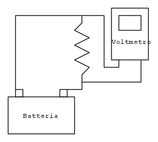

Io ho pensato di utilizzare questo schema :
Dopo di che ho misurato la caduta di tensione sul shunt conoscendo la resistenza di Shunt trovo l'intensità.
I=\frac{V}{R}
Funziona? ?%

[7] Re: Resistore di Shunt
Messaggioda Foto UtenteTITAN » 13 set 2015, 13:18
perché hai dubbi ? eventualmente si usano cavi corti e di sezione adeguata e curare in particolar modo le resistenze di contatto.

[9] Re: Resistore di Shunt
Messaggioda Foto UtenteTITAN » 13 set 2015, 13:47
be ogni conduttore ha una sua resistenza data dalla sezione-lunghezza.
comunque con le misure date stai tranquillo che la tensione ai capi dello shunt da te utilizzato non sara di certo alta, forse piuttosto bassa e con due volt fondo scala potrai utilizzarlo per diverse decine di ampere.
(cerca di non raggiungere il punto di fusione altrimenti si che ti trovi tutta la tensione sul voltmetro anche se non lo danneggerai)
ma aspetta un attimo, quello che hai fatto è un bel corto, occhio.
lo shunt sostituisce un amperometro capace di misurare correnti elevate , nel tuo circuito manca il carico.

[10] Re: Resistore di Shunt
Messaggioda Foto UtenteVicentio » 13 set 2015, 17:45
Scusate mi sono scordato di disegnare il carico.
Ho provato ha fare un calcolo per il resistore :
