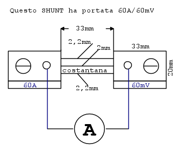

Sì, ma uno shunt non può essere costruito alla buona. Per ottenere misure di una certa precisione è necessario che sia di resistenza piuttosto precisa e nota. Le resistenze di shunt devono avere valori bassi per non perturbare la corrente assorbita dal carico con la loro caduta di tensione.
Quindi è necessario avere shunt di resistenza molto bassa, ma di valore noto con precisione per risalire alla corrente tramite voltmetro e legge di Ohm. Tali valori di resistenza così bassa raramente possono essere misurati con un comune multimetro.
Ritengo sia meglio procurarsi uno shunt commerciale di valore noto.
A meno che tu possegga un buon milliohmetro oppure che la misura che richiedi possa essere largamente approssimata ;-)

[14] Re: Resistore di Shunt
Messaggioda Foto UtenteStefanoSunda » 14 set 2015, 14:00
Non credo che converrà costruirlo questo SHUNT, si trovano a buon mercato. A ogni modo ti posto un disegno, cosi ti renderai conto come è fatto un SHUNT. Ha un rapporto di 60A/60mV.
