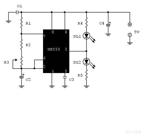

Scusami non mi è arrivata nessuna notifica! Grazie per il circuito, ma nel frattempo sono riuscito a trovare uno schema già fatto del tutto analogo a quello che mi hai messo solo con due led. L'ho fatto e devo dire che funziona bene, man mano che trovavo delle difficoltà nella costruzione mi sono messo a cercare di capire il perché ed ho capito abbastanza come funziona questo integrato in modalità astabile (pur non sapendo comunque calcolare i vari valori dei componenti eh!). Ecco lo schema del circuito che ho costruito:
Immagine
Avrei alcune domande, spero possiate aiutarmi a capire:
-ho provato ad aggiungere un led senza resistenza al circuito e si accende bene, con un quarto proprio non ce l fa (lo accende ma con una luce molto debole): questo terzo led che vita ha davanti a se? E' possibile aggiungere altri led a questo circuito?
-non so calcolare l'autonomia: con una pila da 9v quanto riesco a far funzionare il tutto(nell'ipotesi di una percentuale di duty cycle alta ed una bassa)?
-ho la necessità di resinare il circuito con una resina colorata al fine di isolare e nascondere tutta la componentistica: ho trovato su un sito una resina specifica a buon mercato http://www.resine-epossidiche.it/categoria-prodotto/applicazioni-speciali/elettronica/ però è disponibile in tre viscosità diverse A 100 WC, A 200 WC e A 400 WC. Quale prendo? La 200?
Grazie :ok:
PS: ovviamente mi sono accorto subito che dovevo usare una pila da 9v, quelle piccoline è impensabile...inoltre i led sono quelli da 5mm quindi 20 mA

Messaggioda Foto Utentemarco438 » 3 ott 2015, 14:06
marco_ok ha scritto:-ho provato ad aggiungere un led senza resistenza al circuito e si accende bene, con un quarto proprio non ce l fa (lo accende ma con una luce molto debole): questo terzo led che vita ha davanti a se? E' possibile aggiungere altri led a questo circuito?
Se ci fai vedere come lo hai collegato (schema in FidoCadJ) ti posso rispondere.
Per il resto, si e' possibile aggiungerne fino a 5 per ramo (in sicurezza e con riferimento al tuo schema) ma questo va naturalmente ad incidere sulla durata della batteria che e' gia' scarso con due led.
Ti consiglio di leggere le regole del forum, sia per quanto attiene le citazioni che per la pubblicazione delle immagini che vanno inserite senza l'uso di server esterni.

Messaggioda Foto Utentemarco_ok » 3 ott 2015, 15:29
Hai ragione scusami, è un po' che non scrivevo ed avevo dimenticato le regole... #-o
Allora spero di aver fatto tutto bene....ecco il circuito
R1=1kohm
R2=6.8kohm
R3=50khom
R4=R5=180ohm
C1=100.000 pF poliestere
C2=10 mf elettrolitico
C3=10.000 pF poliestere
C4=47mf elettrolitico
I led vanno inseriti in parallelo ai due rami? Le resistenze R4 e R5 dovranno cambiare vero?
Hai detto che si possono mettere 10 led in totale perché l'integrato ne555 eroga in uscita al pin3 220ma giusto(20ma x 10 led=200ma + 20 di sicurezza)?
