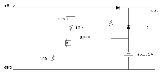

salve a tutti, dovrei realizzare un circuito di alimentazione per microcontrollore che in caso di mancanza di alimentazione principale riesca a mantenere il sistema a valle per il tempo necessario affinchè venga avviata una procedura di poweroff. lo schema più semplice che ho trovato e a cui ho aggiunto il mosfet per la segnalazione della mancanza dell'alimentazione principale è il seguente
le mie domande sono:
valore della resistenza in serie alle batterie per permetterne la carica;
schema troppo semplice: sarebbe meglio un circuito integrato che permetta il controllo della carica delle batterie stesse e intervenisse in caso di mancanza dell'alimentazione principale tipo LTC1514-5 (potete suggerire qualche sigla);
ulteriori suggerimenti

Mi pare ci sia qualcosa che non torna; se disponi di 5V e metti un diodo e poi una resistenza, considerando le cadute, come puoi ricaricare 4 batterie per un totale di 4.8V?
Poi, ammesso che si ricarichino, l'altro diodo in uscita abbasserebbe ancora la poca tensione disponibile da batteria, quindi potresti avere un massimo di 4.3/4.4V; sicuro che bastino?

ciao, grazie per la risposta, magari utilizzando degli schottky che hanno 0.2 volt come cdt potrei riuscirci, purtroppo il circuito è già configurato con alimentazione a 5v e non dispongo di una tensione maggiore

Per caricare una batteria da 1.2V, servono 1.3/1.4V; in totale quindi 5.2/5.6V che sono piu' della tensione disponibile.
Quindi vedo la cosa di difficile se non impossibile realizzazione anche con diodi a bassa caduta.
Ammesso di realizzarlo, avrai le batterie sempre mediamente scariche la cui tensione cumulativa approssimata di 4.5/.4.6V si abbattera' ancora per la caduta sul diodo d'uscita.

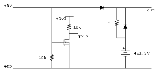

Sposterei comunque il diodo cosi':
allo scopo di sfruttare al massimo la tensione disponibile, ma e' solo un palliativo.

dovresti poter invece riuscire a caricare 2 AA (piuttosto che 4), senza grossi problemi con le varie perdite in diodi/transistor partendo dai tuoi 5V.
Certo che pero' seguirei una schema un puo' piu' complesso, ad esempio con un controllo di fine carica, e magari un controllo in temperatura, altrimenti queste batterie sempre sotto carica prenderebbero presto anche fuoco.
visto che ti serve l'alimentazione a batteria solo per la fase di poweroff la minore carica eventualmente disponibile non sembra quel gran problema.
Raggiungerei nuovamente i 5V (partendo dai tuoi 2x1.2=2.4V) con uno step-up.

Se non ricordo male questo progetto non era affatto da buttare via; semplice ed abbastanza efficiente.
http://www.stefanv.com/electronics/usb_charger.html
l'idea delle 2x2 batterie in parallelo non credo sia affatto buona... eviterei
piuttosto puoi eventualmente utilizzare lo step-up in altro modo, ovvero per passare da 5V a 7-8V e permetterti di caricare direttamente 4xAA
ma se questo poweroff non è cosi' delicato risparmierei 2 batterie, che tanto tenderanno a logorarsi ... e nel tempo saranno l'unica cosa che dovrai sostituire dal tuo progetto, quindi meno ne hai meno spendi
