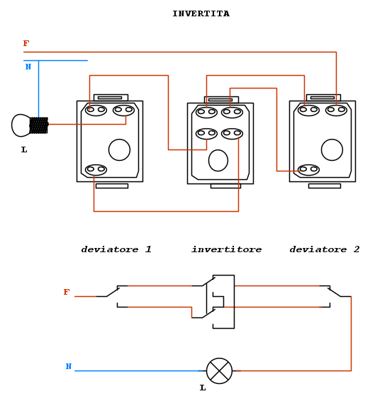

Messaggioda Foto Utentemir » 27 set 2015, 22:43
davide4491 ha scritto:Con il vecchio lampadario tutto funzionava correttamente,con il nuovo ( e poi con altri provati dopo) ho il seguente problema, all'accensione di uno dei tre punti luce (deviatori\relè) salta l'interruttore generale.
Salve Foto Utentedavide4491.
Da quanto hai scritto è evidente che il problema non risiede nel circuito di comando del punto luce, poiché solo dopo che hai disinstallato il lampadario e provato con il nuovo e con gli altri si è verificato il difetto, pertanto il difetto è proprio relativo alla nuova installazione, probabilmente al cablaggio di questi ultimi, come suggerito anche da Foto Utenteattilio, del quale concordo le domande poste.
Quindi non serve seguire alcun tipo di misura elettrica, semplicemente verificare che i cablaggi siano corretti,e nell'incertezza, considerato il rischio in gioco è consigliabile chiedere l'intervento di un elettricista.
Comunque puramente a scopo didattico,il circuito di comando del tuo lampadario è noto con il nome di invertita, ed ha due deviatori con inserito fra loro un invertitore e sono tutti e tre collegari in modo da interrompere il conduttore di fase, mentre il conduttore di neutro è diretto verso la lampada, secondo il noto schema funzionale e di montaggio, del tipo:

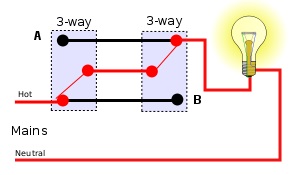

Messaggioda Foto Utentemagoxax » 28 set 2015, 0:11
quello che ho notato è la seguente cosa: mettendo il cercafase un uno qualsiasi dei 3 fori dei due deviatori vi è sempre corrente
Converrebbe controllare bene di non avere a che fare con un circuito "anomalo" tipo questo:
Deviata anomala.jpg (14.92 KiB) Osservato 8685 volte
Domanda scema per Foto Utentedavide4491: oltre al lampadario hai sostituito anche i deviatori?
