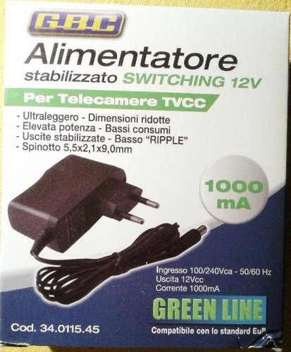

Messaggioda Foto UtenteDuffr » 1 ott 2015, 16:46
claudiocedrone ha scritto::-) C'è poco da impicciarsi... sono 9 V; la corrente presumibilmente nei dintorni degli 0,5 A max (a giudicare dal raddrizzatore originario), però resterebbe da capire da cosa deriva la scelta progettuale di dividere in due il ramo positivo di alimentazione
Penso che ormai l'unica soluzione per capirlo sia provare a escludere uno dei due secondari e vedere che succede, ma ormai non mi interessa più recuperare l'alimentazione originaria.
claudiocedrone ha scritto:non puoi metterci un alimentatore qualsiasi ma uno "specifico" per uso audio (ovvero, un alimentatorino "universale" switching non va bene poiché introduce disturbi ad alta frequenza, ergo rumore)... O_/
Uno così va bene? Ovviamente lo prenderei da 9 V anzichè 12 V.

[87] Re: Il registratore a bobina che ronza
Messaggioda Foto Utentemir » 1 ott 2015, 16:56
Io tenterei di ripristinare l'originale,ovviamente come prima cosa cercherei di procurarmi lo schema elettrico dell'apparecchio (lo so non è facile ma ci proverei) così da avere riferimenti certi di caratterisitche e connessioni,
diversamente se l'utilizzo è sporadico opterei per le batterie.
Nello specifico le stilo ovvero le AA (mi era sfuggito il topic [82]) hanno una capacità media di 2,2 Ah, quindi opterei per un alimentatore lineare (sul suggerimento di Foto Utenteclaudiocedrone) di almeno 1/1,5 A.
Duffr ha scritto:Uno così va bene?
E' uno switching proprio come ha consigliato di non utilizzare Foto Utenteclaudiocedrone . ;-)
Messaggi: 21869
