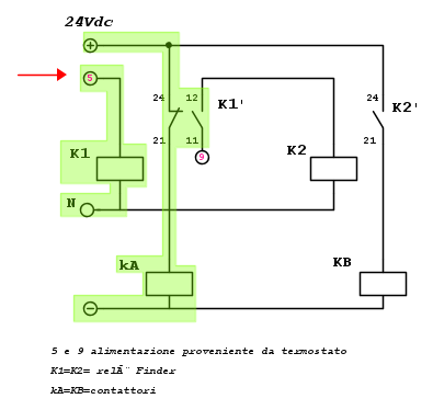

@max grazie davvero per lo schema, fino a 2 giorni fa non sapevo esistesse fidocadj, oggi ho provato il download e sono finito in un sito "intermediario" così ho preso un foglio.
Mi sono giocato il bonus, dalla prossima mi presento con il file di fidocadj :ok:
@mir mi genufletto per tanta disponibilità.
Con questo schema ho realizzato un'interblocco di kA su KB senza saperlo :lol:
Poi scrivi "se vuoi interbloccare entrambi dovrai utilizzare un contatto NC di K2 in serie all'alimentazione di K1, così da avere la condizione che se ho kA non ho KB e viceversa"
Chiedo: ora ho che con kA acceso, KB è escluso/bloccato. Questo è sufficiente per avere una specie di "diritto di precedenza" di kA su KB?
Per quanto c'è a "valle" ai due relè: prima del contattore c'è un interruttore di protezione: GV2ME04 (per KB) E V2ME08 (PER kA) Schneider Electric e ancora a valle i 2 contattori LC1D09 che azionano le due pompe

zarate6 ha scritto:Chiedo: ora ho che con kA acceso, KB è escluso/bloccato. Questo è sufficiente per avere una specie di "diritto di precedenza" di kA su KB?
Si, Kb non entrera in funzione se è già in funzione kA; e così viceversa O_/

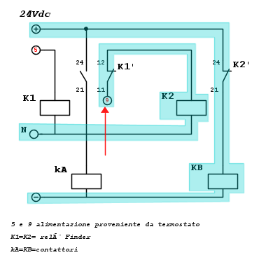

Messaggioda Foto Utentemir » 29 set 2015, 21:07
zarate6 ha scritto:ora ho che con kA acceso, KB è escluso/bloccato. Questo è sufficiente per avere una specie di "diritto di precedenza" di kA su KB?
Considerando lo schema che hai realizzato, e partendo da una condizione di riposo;
-consideriamo che il comando arrivi sul collegamento 5 a questo punto si ottiene:
si eccita K1, il contatto 21-24 si chiude eccitando kA,ed il contatto 11-12 si apre bloccando la possibilità di eccitazione di K2 e di conseguenza KB.
-ora partendo sempre dalla condizione di riposo,se il comando arriva sul collegamento 9 si ottiene:
si eccita K2, e il contatto 21-24 si chiude e di conseguenza si eccita KB. In questa condizione se arriva il comando su K1 al collegamento 5 K2 si diseccita e di conseguenza KB mentre kA si eccita.
Questo per dire che non c'è un vero e proprio diritto di precedenza, perché in condizioni di riposo posso scegliere se attivare kA o KB, si può invece dire che c'è una prevalenza di kA su KB. ;-)

Messaggioda Foto Utentegabrisav » 29 set 2015, 23:21
La cosa più semplice, se i due contattori sono vicini, è di creare l'interblocco elettrico utilizzando il contatto ausiliario NC 21-22 esistente sui contattori ( sempre che non siano già utilizzati )
Non ho seguito la discussione ma:
Il contatto 21-24 cosi come disegnato è normalmente chiuso, se si eccita K1 il contatto 21-24 si apre. Lo stesso per K2.

Messaggioda Foto Utentegabrisav » 1 ott 2015, 18:06
Per vicini intendo dire che i contattori siano nello stesso quadro ( o armadio ) elettrico.
Basta che scolleghi il filo che entra nel morsetto A1 del contattore KB, lo colleghi al morsetto NC 21 del contattore kA e al morsetto NC 22 sempre di kA esci con un filo e vai a collegarti di nuovo al morsetto A1 di KB.
Quando il termostato comanda il rele K1 e di conseguenza parte kA, il morsetto NC 21-22 si apre escludendo di conseguenza KB.
P.S. I contatti ausiliari anno anche loro dei contatti NC, puoi utlizzare anche quelli se vuoi
