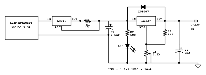

Messaggioda Foto UtenteCadmir » 14 ott 2015, 18:56
Cosa te ne pare?
Ho calcolato R1 applicando la legge di Ohm calcolando i 3V di dropout del primo LM317 (16 / 1 = 16Ohm).
R3 invece è calcolato tenendo in considerazione i due dropout e quindi 13V come Vin.

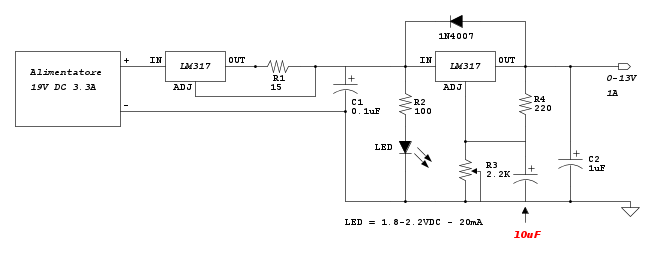

[157] Re: Alimentatore da banco regolabile
Messaggioda Foto Utentemarco438 » 14 ott 2015, 19:40
Aggiungerei un piccolo elettrolitico come in schema.
Considererei anche, come ha scritto Foto UtenteIsidoroKZ,l'uso di un L200 che renderebbe piu' semplice e pratica la realizzazione:
Con questa soluzione potresti inoltre ottenere qualche volt in piu' in uscita.
In pratica regoli la corrente tramite Rx e la tensione con il potenziometro.

Messaggioda Foto UtenteCadmir » 14 ott 2015, 20:35
Grazie mille Marco! :mrgreen: Bhè si in effetti con un L200 il circuito verrebbe proprio piccolino e forse anche più "pratico".
Aspettavo di poter leggero questo progetto che penso spieghi molto bene il funzionamento dell'integrato :lol:
Tuttavia volevo chiederti, come mai quel condensatore? Ho letto che serve a stabilizzare ulteriormente la tensione sul piedino della regolazione... utilizzando però un alimentatore DC (per notebook) questo problema non dovrei averlo risolto?

[159] Re: Alimentatore da banco regolabile
Messaggioda Foto UtenteIsidoroKZ » 14 ott 2015, 20:49
Cadmir ha scritto:Cosa te ne pare?
Se leggessi e studiassi bene il data sheet del 317, potrebbe farti bene :-).
Purtroppo stai scoprendo a tue spese che quello che si fa a scuola non basta per i progetti veri. Se uno fa qualcosa in un compito in qualche modo un 6 lo si recupera, mentre il mondo vero richiede spesso dei 10, e l'uso accurato del data sheet.

Messaggioda Foto UtenteCadmir » 14 ott 2015, 20:52
#-o #-o #-o #-o #-o #-o #-o #-o
Cosa c'è di sbagliato?
Edit: Ah... intendi il Condensatore inserito da Marco? :(
Si sto leggendo ora che ho detto una boiata assurda...
però non riesco a capire ancora alcune cose.... #-o La "Ripple Rejection".
