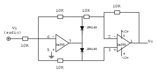

volevo sapere se era possibile convertire tensione negativa in tensione positiva.
SI tratta di pochi volt... per esempio l'audio che esce da un PC, per convenzione sta tra i 2.5v e -2.5v.
Mi servirebbe che questi volt diventassero sempre positivi man mano che l'audio esce dalla sorgente.
Spero di essere stato chiaro.

Raddrizzatore attivo a doppia semionda? Sommatore con cui sommi 2.5V?
grazie isidoroKZ,
dalle tue domande capisco che potrei usare tipo un lm358, così la tensione in ingresso positiva me la ritrovo positiva in uscita uguale o quasi, la tensione negativa in ingresso, me la ritrovo positiva in uscita.
Lo schema dovrebbe avere due lm358 per ogni ingresso. Che nel mio caso, per esempio con l'audio, se volessi portare in positivo entrambi i canali ne dovrei usare 4? Giusto?

Si`, due op amp per ciascun canale da raddrizzare.
In realta` sono quasi sicuro che e` la soluzione sbagliata a un problema mal posto (non hai descritto il problema ma hai dato una soluzione che non e` detto sia quella giusta), ma questo lo devi risolvere tu.

Io vorrei monitorare l'uscita audio di un PC o altra sorgente, cercando di capire quando l'onda del file audio inizia superando una certa soglia, escludendo così per esempio il rumore iniziale che in genere c'è sui canali audio. Per fare questo non posso usare una unità di controllo analogica che prende dentro tensione negativa, ma solo tensione positiva da 0 a 10 volt. Quindi pensavo, se io riuscissi ad avere, qualunque sia la tensione in ingresso (+ o - che sia), sempre positiva in uscita, ecco che sarei in grado di capire quando l'audio effettivamente esce dalla sorgente.
Questa è solo un idea che mi è venuta, non so se ci possono essere altri modi per farlo usande qualche componente elettronico.

In questo caso basta anche solo un raddrizzatore attivo a singola semionda. Se hai una tensione di alimentazione duale non ci sono problemi, altrimenti bisogna cercare un raddrizzatore che richieda una sola alimentazione.
Si posso metterci una tensione duale, quindi basterebbe solo un lm358?
Questo schema che dovrebbe essere a doppia semionda, andrebbe bene? Per portarlo a singola semionda dovrei rimuovere il primo LM358?
Grazie.
Grazie.
Si`, quello e` un raddrizzatore a doppia semionda. Se vuoi farne uno solo a singola semionda, puoi farlo cosi`:

Ottimo, grazie, ma il fatto che io mi ritrovi un alta impedenza in uscita con 0 volt non dovrebbe essere un problema visto che io non collego l'uscita ad un altoparante, ma solo ad una scheda di acquisizione...
Giusto?
Se io collegassi la sorgente audio anche a delle cuffie, il fatto che lo stesso segnale passi anche dal raddrizzatore, potrebbe dare fastidio?

Nessun problema mandare il segnale anche alle cuffie. L'impedenza di ingresso del raddrizzatore e` praticamente lineare e del valore della resistenza di ingresso (tipicamente tanti kiloohm).
Quando l'uscita e` a 0V, l'impedenza di uscita e` quella della resistenza di retroazione, quindi direi che non ci siano problemi.
