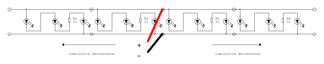

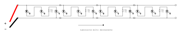

Messaggioda Foto Utenterichiurci » 15 ott 2015, 19:16
la misura di resistenza non puoi farla, i LED sono fortemente non lineari.
La misura della corrente invece si, e metti i risultati che è interessante vedere la differenza tra dichiarato e reale.

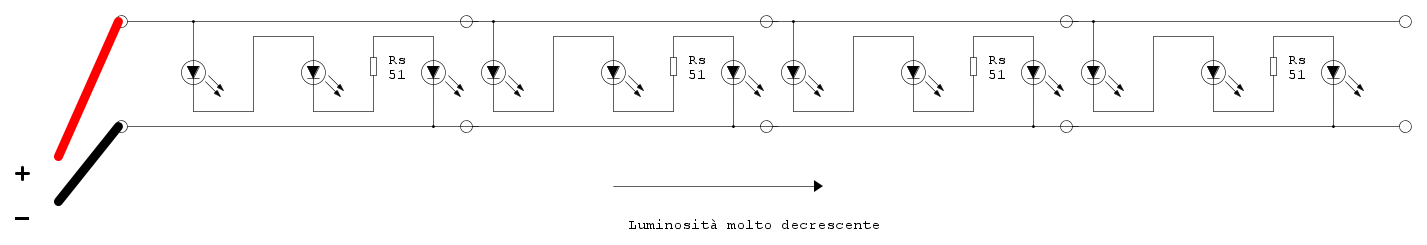

Rimetto un paio di schemi che avevo messo in altro 3d riguardo la polarizzazione.
Il modo peggiore di polarizzare una striscia è così:
luminosità "molto" decrescente o meglio è il caso peggiore, ma magari tu neanche lo noti.

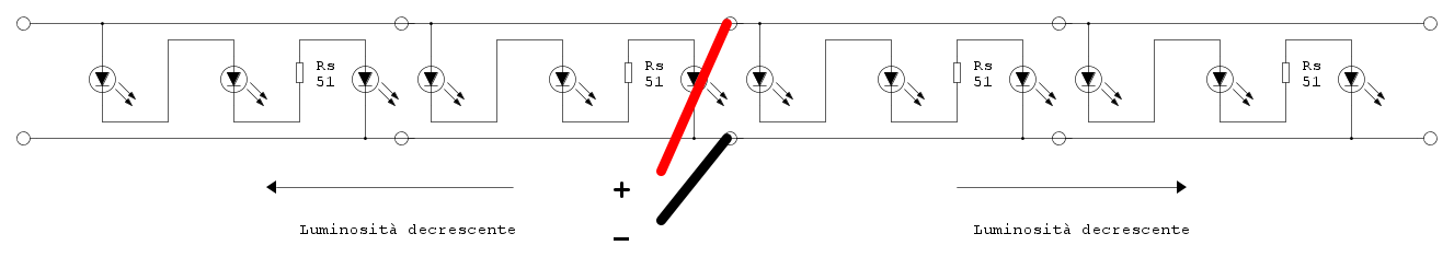

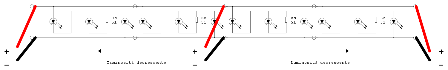

Un po' meglio così:

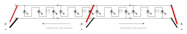

oppure se puoi ripiegarla, o tirare fili di una certa sezione fino all'estremità, da più punti la alimenti meglio è, avrai luminosità maggiore e più uniforme. Per esempio così:

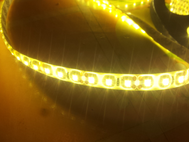

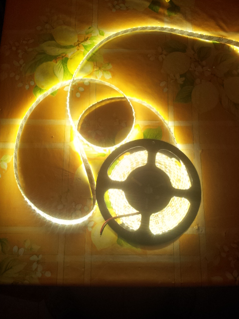

Messaggioda Foto UtenteCadmir » 15 ott 2015, 19:20
Grazie ragazzi :D
Ecco qua la bobina accesa!!!!
:mrgreen: :mrgreen: :mrgreen: :mrgreen: :mrgreen: :mrgreen:
Giusto per curiosità, sulle resistenze SMD ci sta la scritta "151" che suppongo sia appunto 151Ohm...
12 / 151 = 80mA Suppongo quindi siano in serie da 4...
PS: Grazie Foto Utenterichiurci per ora l'ho collegata ai morsetti iniziali, giusto per vedere la luminosità e l'effettivo funzionamento :mrgreen:

[7] Re: Alimentazione Bobina 5m StripLed
Messaggioda Foto Utenterichiurci » 15 ott 2015, 19:22
no... vedo una R ogni 3 LED.
E per ricavare la corrente o la misuri o col tester misuri la tensione ai capi di un LED (acceso), e poi Vr=12V - (Vled x3) e I=Vr/R

[8] Re: Alimentazione Bobina 5m StripLed
Messaggioda Foto Utenterichiurci » 15 ott 2015, 19:23
per vedere se si nota la luminosità decrescente svolgila e affianca le due estremità....

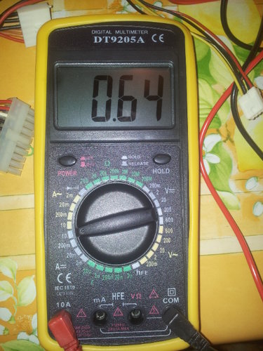

Strano... sinceramente mi aspettavo 2A e invece, con selettore su 10A DC e su bocchetta del multimetro da 10A sullo schermo visualizzo 0.64A #-o #-o #-o

[10] Re: Alimentazione Bobina 5m StripLed
Messaggioda Foto Utenterichiurci » 15 ott 2015, 20:19
stranissimo... :mrgreen:
