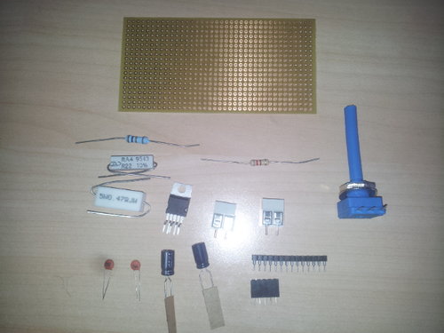

Ok grazie marco! :D
Sono appena tornato a casa ed ho comprato alcune cosette tra cui L200 condensatori etc...
Che filo mi conviene usare? Vanno bene i fili con cui si realizzano i jumper per le breadboard? O per quelle correnti è un po' troppo?
PS: Ho preso 3 resistenze, per il regolatore di corrente e ho preso i valori dal tuo articolo :D
Solo non capisco come inserire l'L200 nella millefori poiché i pin... non passano.
E' quello che si vede a destra dell'immagine :lol:

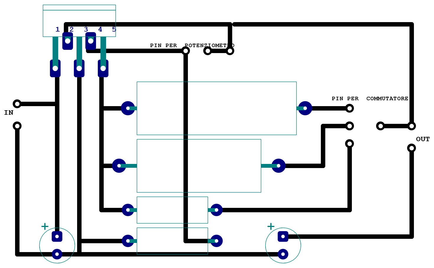

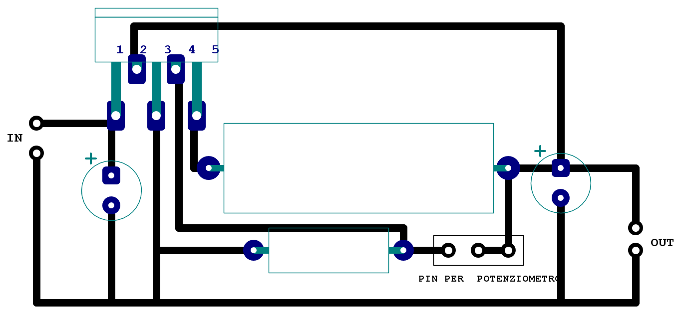

Messaggioda Foto UtenteCadmir » 17 ott 2015, 13:31
Ok Marco perfetto... intanto ho buttato giù un piccolo PCB :mrgreen:
L'al,imentatore sarà OUT: 19V 2/3A e ho intenzione di inserire il circuito in un contenitore in plastica :mrgreen:

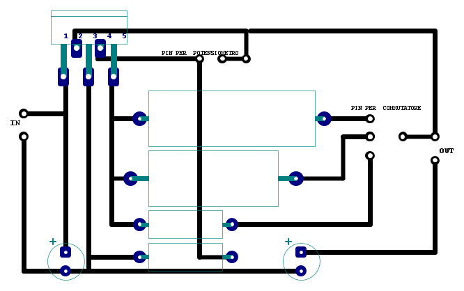

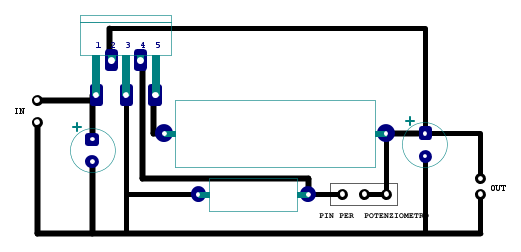

Messaggioda Foto Utentemarco438 » 17 ott 2015, 13:37
Riguardo lo stampato: ma sono cosi' grosse le resistenze che hai comprato?
Per il resto, ricorda che e' necessario un dissipatore sul L200, meglio se esterno al contenitore; quindi, al limite, sarebbe meglio fare un foro in corrispondenza dell'integrato.
P.S. Io lo avrei disegnato cosi':

Messaggioda Foto UtenteCadmir » 17 ott 2015, 13:40
No per lo stampato ho usato "la prima" che mi capitava, stasera sistemo il tutto.
Ecco i componenti (nel dubbio ho preso anche 2 elettrolitici da 1uF oltre i due a disco da 0.1uF)
Le tre resistenze che vedi a sinistra sono, partendo dal basso: 0.22ohm, 0.47ohm, 1ohm

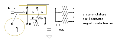

Messaggioda Foto Utentemarco438 » 17 ott 2015, 13:43
Ok. Ho aggiunto sopra uno schema pratico che prevede il montaggio di tutte e tre le resistenze usando un commutatore rotativo; guarda se ti piace.

Messaggioda Foto UtenteCadmir » 17 ott 2015, 15:55
Grazie marco. Si penso che acquisterò un commutatore rotativo cosi da poter regolare la correbte a secondo delle necessità. Solo che vedo 4rezistenze in uscita come mai?
Che fili posso usare per la connessione? Tutto stagno? XD
Come posso scegliere il dissipatore più adatto? Calcolando la max corrente di 2 amper alla massima tensione vout-vin = 15v la massima potenz sara di 30w e se non ricordo male l200 riesce a dissipare fino a 15w in autonomia. Vado a memoria perché non sono a casa.

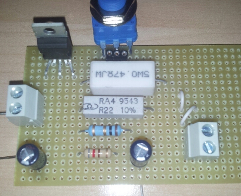

[178] Re: Alimentatore da banco regolabile
Messaggioda Foto Utentemarco438 » 17 ott 2015, 17:05
Prima di cominciare a costruire il tuo circuito, credo sia utile tu legga questo articolo.
Per le resistenze, sono 4 perche' un precedente richiedente cosi' lo aveva voluto, ma tu puoi metterne quante ne vuoi.

Messaggioda Foto UtenteCadmir » 18 ott 2015, 13:58
Ecco qua i componenti sistemati come da schema precedente. Il filo bianco che vedi passare è temporaneo poiché li ci passeranno i cavi che dal circuito andranno al commutatore :ok:
Cosa te ne pare?
