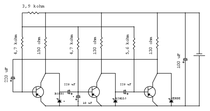

marco_ok ha scritto:Ho rimosso tutti e tre i condensatori da 220 uF e i tre led risultano accesi fissi e contemporaneamente
Non è possibile! Se le basi sono alimentate
i transistor sono in saturazione ed i LED in parallelo
devono risultare spenti.

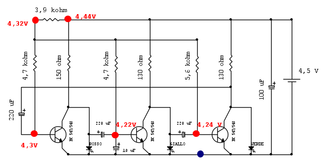

Sono riuscito a reperire un tester ed ho fatto le misurazioni:

Transistori montati male, potrebbe esserci il piedino di emettitore non collegato al negativo, oppure il transistore non del tipo giusto, oppure montato a rovescio.

Ho trovato la magagna..... :evil:
Mi hanno mandato un BC557C e non un BC547B! Credo sia per questo che non funziona....

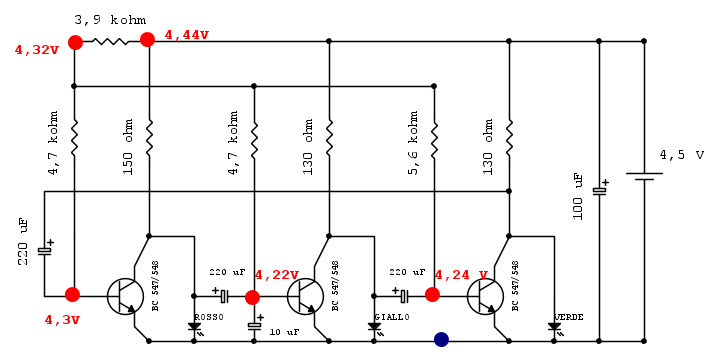

[17] Re: Problema circuito semaforo a led
Messaggioda Foto UtenteIsidoroKZ » 15 ott 2015, 17:13
Non uno, tutti e tre sono scambiati.
In questo caso lascia i transistori cosi` come sono, gira i tre led (scambia anodo e catodo), gira i condensatori elettrolitici (tutti) e alimenta il circuito a polarita` invertita.
In questo modo

Messaggioda Foto UtenteIlGuru » 15 ott 2015, 18:16
I BC557 sono transistor PNP, quindi funzionano con polarità opposta ai BC547 che sono NPN
