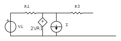

Messaggioda Foto UtenteGaAlAs » 29 ott 2015, 14:42
Il circuito giá mutilato :-) é quello qui sopra, sarei tentato di collegare i morsetti ad un generatore fittizio e ricavare Rth e Vth in un solo colpo ma sono bloccato a livello psicologico dal doppio generatore collegato all' unico nodo sopravvissuto, lo stesso problema mi blocca volendo effettuare l' analisi nodale.
Che sia proprio 2Vr1 la Vth dato che imprime una DDP tra i due capi ?
In sostanza, qualcuno ha qualche dritta per affrontare questo circuito ?
Thanks In Advance

Osserverei che Il generatore di corrente si chiude
su quello pilotato...

Quindi il ramo di sinistra risulterebbe "morto" con conseguente azzeramento della Vr1, giusto ?

No, Perché?

Credo di aver frainteso in che senso il generatore di corrente si chiuda su quello pilotato

Il generatore pilotato è di tensione, quindi con resistenza nulla.
in parallelo ad un generatore di corrente, quindi...

I 3A vanno tutti sul cortocircuito (R=0), no ?
Il circuito rimanente sarebbe il generatore di V e le due resistenze in serie e Vth = V1

No, semplicemente è come se il generatore di corrente non esistesse.
Devi risolvere la maglia rimanente.

Dannazione, avevo perso di vista il disegno originale.
Facendo il partitore di corrente il tutto é diventato chiaro e alquanto banale, grazie per l' aiuto :)
