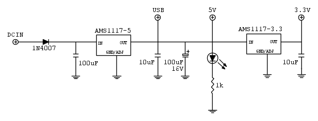

Salve a tutti,
tempo fa ho acquistato il seguente oggetto, pratico per regolare la tensione e alimentare correttamente i miei prototipi su breadboard. Ho sempre utilizzato, per praticità e disponibilità, la porta USB per alimentarlo e non ho mai avuto problemi.
Immagine
Oggi ho alimentato il tutto con una tensione di 12V sul connettore DC e sono rimasto sorpreso del fatto che in uscita al regolatore AMS1117-5 non ci fossero 5V ma addirittura 2,75V.
Come si può vedere dallo schema qui di seguito, con la USB non ho mai avuto problemi poiché questa si interpone direttamente tra il regolatore 5V e il regolatore 3.3V, bypassando, difatto, il primo.

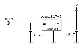

A questo punto, ipotizzando un difetto sul primo regolatore, l'ho dissaldato e testato autonomamente con il seguente circuito. Risultato: 5V stabili in uscita.
Quindi, il regolatore sembra funzionare correttamente, che cosa succede nel circuito completo che manda tutto a rotoli?

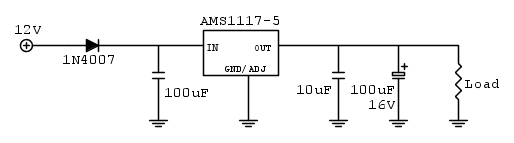

Ho monitorato con l'oscilloscopio il circuito qui di seguito, ho potuto notare che l'uscita del regolatore rimaneva a 5V solo nel momento in cui escludevo la resistenza di carico, o quando questa era molto alta. Con una resistenza da 15K l'uscita del regolatore segnava 4,5V, per arrivare con resistenze inferiori anche a 2,7V.

Messaggioda Foto Utenteg.schgor » 8 nov 2015, 19:11
Quindi il regolatore dei 5V non regge il carico?
Il 12V rimane invariato sotto carico?

I 12V in ingresso rimangono invariati, per essere precisi al regolatore arrivano circa 11,8V a causa della caduta di tensione del diodo 1N4007 posto tra il connettore DC e il regolatore stesso.
Dalla prova effettuata la tensione del regolatore è tanto più vicina ai 5V quanto piu grande è il carico resistivo posto in uscita.

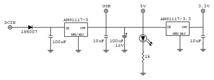

Direi che, se prima funzionava ed ora non più, sia da cambiare l'integrato AMS1117-5. Però sarebbe da capire il perché è andato in avaria. C'è un diodo di protezione tra input ed output dei due integrati?
I condensatori sono tutti elettrolitici?
Non vi è nessun diodo di protezione tra i due regolatori, inoltre vi è solo un condensatore elettrolitico da 100uF 16V posto, come puoi vedere dallo schema inserito nel primo post, tra i due regolatori e massa. Tutti gli altri condensatori non sono elettrolitici.
