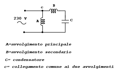

Motore monofase ad induzione:
tra l'altro hai anche lo schema a pagina 1 del pdf del regolatore che hai linkato, devi semplicemente individuare l'avvolgimento principale, come ti è già stato indicato. ;-)

Quindi per quello che serve a me la cosa piu logica sarebbe che data la posizione del condensatore ...il blu del cavetto a 2 fili va dall avvolgimento di spunto al condensatore, da li esce con un rosso e va al morsettino Cm del regolatore, l altra uscita dell avvolgimento cioe il marrone va assieme all altro marrone dell avvolgimento primario al morsetto NM mentre il blu dell avvolgimento primario va a FR?????? La cosa strana e che ora e collegato con l uscita del condensatore e i 2 marroni alla fase e il blu al neutro, va sempre e solo al massimo pero' come fa ad avviarsi collegato in questo modo????

forse è il caso che tu esegua delle misure ohmetriche fra i conduttori del motore e le posti magari con uno schemino. ;-)

se dal motore escono 4 fili e non 3 è probabile che siano direttamente i 4 capi degli avvolgimenti e che il collegamento in comune lo debba fare tu in morsettiera
ai fini delle misure non cambia niente, ma andare a tentoni con i se e con i forse non credo convenga...

non ho ancora avuto la possibilità di andare a prendere in mano la cappa però ho fatto delle prove con un altro motore monofase di un idropulitrice con il condensatore, e ragionando con i fili che ho nella cappa sono arrivato a una conclusione, ditemi se ho capito male !!! testo i 3 fili che escono dal motore,ROSSO-NERO-BIANCO, posiziono il tester su 200 OHM , tra il rosso e il nero mi da 6,5 - tra il rosso e il bianco mi da 17,2 -tra in nero e il bianco mi da 11,3 a questo punto trovo il filo comune che dovrebbe essere il nero perche facendo la misura con gli altri fili mi da i numeri della resistenza più bassa, quindi lo collego al contatto NM che sarebbe il neutro, il rosso che mi da la misura intermedia sarebbe l avvolgimento di spunto che va al condensatore e dal condensatore esce e va al contatto CM mentre il bianco sarebbe l avvolgimento primario che va al contatto FR ???? il problema è che nella cappa di aspirazione ho 4 fili, mi viene da pensare che 2 di essi siano collegati in serie non so per quale motivo però...è mai capitato a qualcuno?

manu887 ha scritto:il filo comune che dovrebbe essere il nero perche facendo la misura con gli altri fili mi da i numeri della resistenza più bassa
il nero è il comune degli avvolgimenti, ok
manu887 ha scritto:il rosso che mi da la misura intermedia sarebbe l avvolgimento di spunto che va al condensatore
no, il rosso è l'altro capo dell'avvolgimento di lavoro
manu887 ha scritto:mentre il bianco sarebbe l avvolgimento primario
no, il bianco è il capo dell'avvolgimento ausiliario a cui colleghi il condensatore
manu887 ha scritto:il problema è che nella cappa di aspirazione ho 4 fili
come scrivevo prima, è possibile che abbiano reso accessibili tutti e quattro i capi degli avvolgimenti, eliminando la connessione interna del polo comune alle due bobine
ohmmetro alla mano, dovrai verificare di avere due valori di impedenza coerenti (es 5 e 10 ohm) tra due coppie, mentre i restanti incroci ti daranno impedenza altissima (infinita), proprio per l'assenza del collegamento in comune di uno dei capi dei due avvolgimenti

ho scoperchiato completamente il motore dell idropulitrice dove facevo le prove ieri per capire meglio, quindi con la cappa potrei trovarmi due situazioni,1) in realtà potrebbero essere solo 3 i fili da utilizzare, nel senso che due di essi possono essere collegati in serie sull ingresso di un avvolgimento segnandomi 0 ohm e quindi uno sarebbe da eliminare e cercare misure dei 3 conduttori , quello con la misura più bassa il comune,quello con la misura più alta l avviamento mentre la misura intermedia l avvolgimento di lavoro......2) misuro tutti e 4 i fili e se trovo due misurazioni tra 2 coppie esempio 4 ohm una coppia e 8, 8,5 ohm l altra in questo modo ho individuato le coppie e mi resta prendere un conduttore di un avvolgimento , uno dell altro e collegarli assieme sul neutro o contatto NM del regolatore mentre il filo della coppia di conduttori con riferimento più alto lo collego al condensatore e a sua volta al contatto CM del regolatore mentre il filo restante al contatto FR del condensatore...... ditemi che ci sono arrivato!!!! #-o
