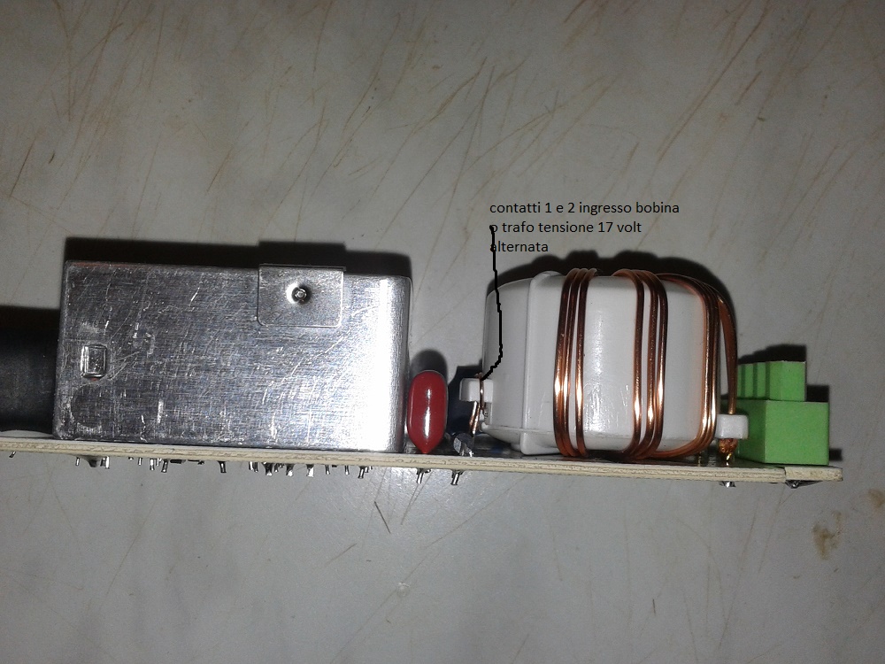

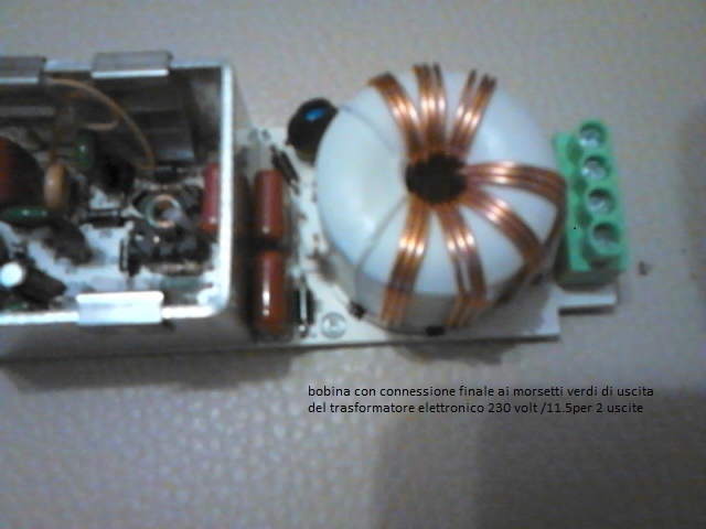

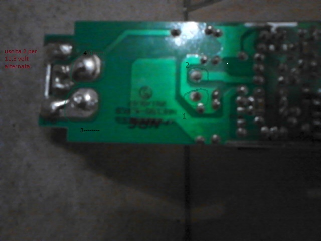

ciao a tutti non sono riuscito a fare delle buone foto ma spero che si riesca a capire ho postato la parte finasle di un comune trasformstore elettronico per lampade alogene--- i numeri 1 e 2 della pista sono l'ngresso della bobina (parte terminale del circuito) e i numeri 3 e 4 sono le uscite della bobina connessa ai morsetti verdi dove dovrebbe esserci la tensione di 11,5 volt per due uscite ,ma misurando col tester non rilevo che 1,5 volt --tra le saldature 1 e 2 rilevo 17 volt tra 2 e 4 e tra 2 e 3 rilevo 15 volt mentre tra 4 e 1 e tra 4 e 3 rilevo 1,3 volt,puo essere un guasto della bobina??? grazie a chi mi puo' rispondere .il trasformatore e' nuovo :-)

Messaggioda Foto UtenteTITAN » 22 nov 2015, 22:43
dai una controllata alle saldature 3-4 . sai riconoscere una saldatura fredda ? sembrano entrambe messe male ma le foto non aiutano.

Messaggioda Foto UtenteCandy » 22 nov 2015, 23:06
Foto bruttissime. Mi convince poco il fatto che ai tuoi numeri 3 e 4 la sezione dei conduttori è diversa rispoetto ai numeri 1 e 2. Inoltre, dove hai siglato 1 e 2 sul lato saldature, non corrisponde nulla di apprezzabile sul lato componenti. Nella sostanza non si capisce nulla.
Foto a fuoco, nitide, ed in numero sufficiente a riprendere anche i dettagli, con visioni panoramiche e visioni di dettaglio.

[5] Re: Alimentatore 12 V che non ha tensione in uscita
Messaggioda Foto Utentemauro12 » 23 nov 2015, 2:17
riprovo,i conduttori 1 e 2 sono i conduttori fini che entrano in questa specie di trasformatorino ,dove rilevo 17 volt alternata mentre tra 2 e 4 e tra 2 e3 rilevo 15 volt alt.ta e tra 1 e 4 e tra 1 e 3 rilevo 4 volt .
