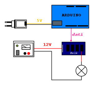

Finalmente sono arrivati i transistor e sto iniziando ad assemblare il tutto. Ho però un nuovo problema: l'alimentatore che ho possiede un'uscita da 5V e una da 12V (entrambe con GND in comune), posso usare la 5V per alimentare arduino a posto della 9V?

Messaggioda Foto UtenteRussell » 28 nov 2015, 0:57
credo di no, credo che il limite minimo sia 7V
tanto vale partire da 12V e andare un po' piu' giu' con uno step-down da 1 euro tipo questo

[36] Re: Controllare presepe con Arduino
Messaggioda Foto Utentemir » 28 nov 2015, 20:27
dadothebest ha scritto:posso usare la 5 V per alimentare arduino a posto della 9V?
Non vorrei dire bagianate, ma Arduino può essere alimentato dalla presa USB proprio alla tensione di 5V, pertanto potresti sfruttare questo ingresso per la sua sola alimentazione. ;-)

[38] Re: Controllare presepe con Arduino
Messaggioda Foto Utentedadothebest » 29 nov 2015, 23:15
Ho girato vari negozi nel mio paese e nessuno ha un step-down. Non posso prenderlo on-line perché non posso aspettare più di un mese affinchè mi arrivi. Posso provare ad alimentarlo tramite USB, vorrei chiedervi se posso usare un alimentarore separato per arduino e i componenti oppure devono avere GND in comune. In tal caso posso utilizzare sempre 2 alimentatori diversi, separati (uno da 5V e uno da 12V) e collegare la massa insieme tra loro? (chiedo scusa se ho detto baggianate :roll: ).

[39] Re: Controllare presepe con Arduino
Messaggioda Foto UtenteRussell » 29 nov 2015, 23:49
il sistema dei 2 alimentatori lo puoi fare, non ci dovrebbero essere controindicazioni
pero' forse avrei preferito alimentare tutto con la solita sorgente (12V) e quindi a questo punto, ad esempio, gestirei Arduino con un LM7809/LM7808... che li dovresti trovare abbastanza facilmente :-k

[40] Re: Controllare presepe con Arduino
Messaggioda Foto Utentemir » 30 nov 2015, 13:45
Non ho seguito l'intera discussione, pertanto mi aggangio al topic [34], dove mi pare di capire che il problema sia quello di alimentare Arduino ed i dispositivi esterni.
Ora per i dispositivi esterni non si dovrebbero aver problemi in quanto l'alimentazione fornita viene gestita (o almeno dovrebbe) da relè esterni di tipo elettromeccanico o statico a loro volta gestiti da Arduino, pertanto un qualsiasi alimentatore soddisferà la tensione e l'intensità di corrente richiesta.
Per quanto concerne Arduino lo si potrà alimentare in maniera differente con una semplice batteria tipo 9V o con un alimentatorino 5V attraverso il connettore USB tipoB, alimentatorini del genere si trovano a bizeffe.
Qualcosa del genere ...
