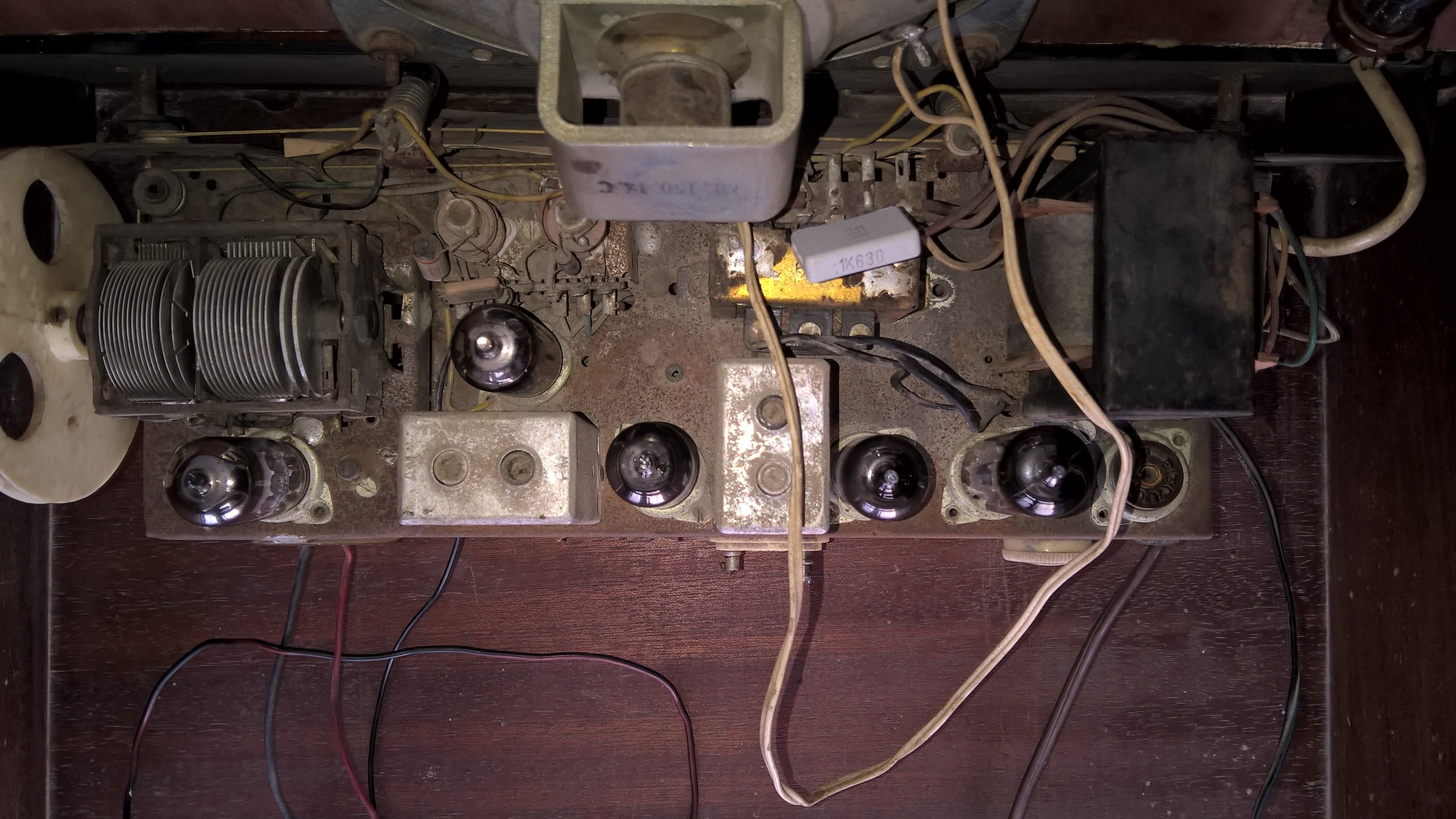

Salve a tutti, come da titolo sto cercando di riparare e restaurare una radio vecchia, penso anni 50, a valvole.
L'ho trovata poco tempo fa in soffitta in un cartone, l'ho portata in casa, pulita un po' e (molto stupidamente) attaccata alla corrente. Quando l'ho accesa ho visto un po' di scintille uscire dalla parte posteriore, la cassa grattava e subito dopo silenzio totale, non faceva fumo, non faceva puzza, la radio rimaneva accesa ma non emetteva alcun suono. Dopo 2 giorni di lavoro, smontando pezzo per pezzo e pulita un po' dai quintali di polvere che aveva, ho trovato 2 condensatori scoppiati, uno sopra il trasformatore (credo svolgesse la funzione di filtro), l'altro sotto nella parte di alimentazione, un condensatore doppio 40+40 uf cambiato con 2 dello stesso valore. Le valvole si accendono tutte tranne le ultime due che ho scoperto essere collegate in serie, in una valvola (UL84) ho verificato la continuità nel filamento ma nell'altra (UY85) no. Ho ordinato su internet la valvola rotta che mi arriverà tra poco ma nel frattempo ho notato un'altra cosa strana, mettendo la valvola buona, i volt sui pin del filamento dell'altra sono 90!!! Su internet in uno schema c'è scritto che dovrebbero essere 83. Ora prima di rischiare di bruciare anche l'altra valvola: è normale che ci siano 90 volt? se no dove potrebbe stare il problema? sotto nei componenti ora sembra tutto ok.

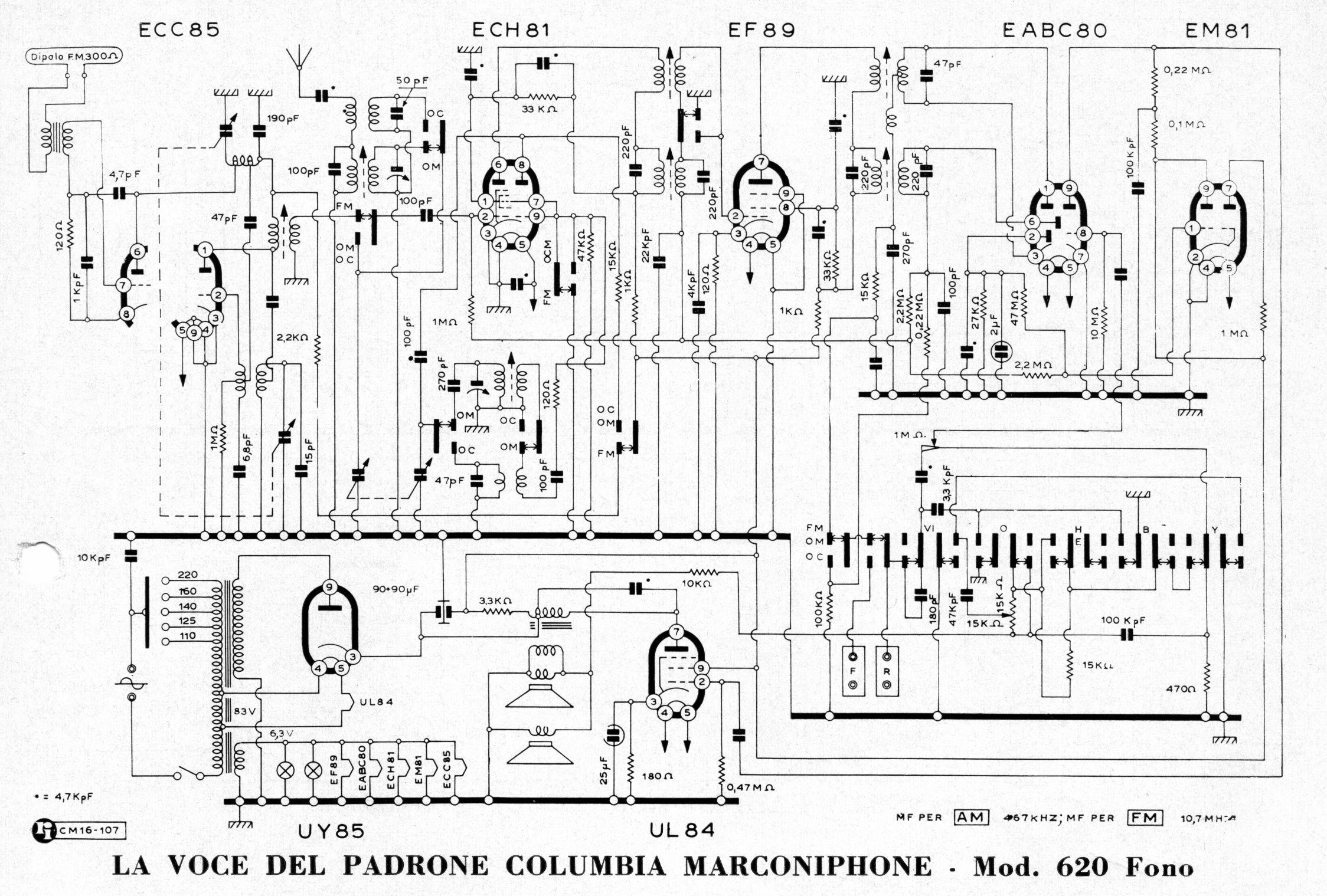

Lo schema qua sotto è di una radio simile alla mia, ha le stesse valvole ma non so se il funzionamento è uguale, io l'ho usato solo per sapere quanti volt deve dare il trasformatore a quelle 2 valvole.

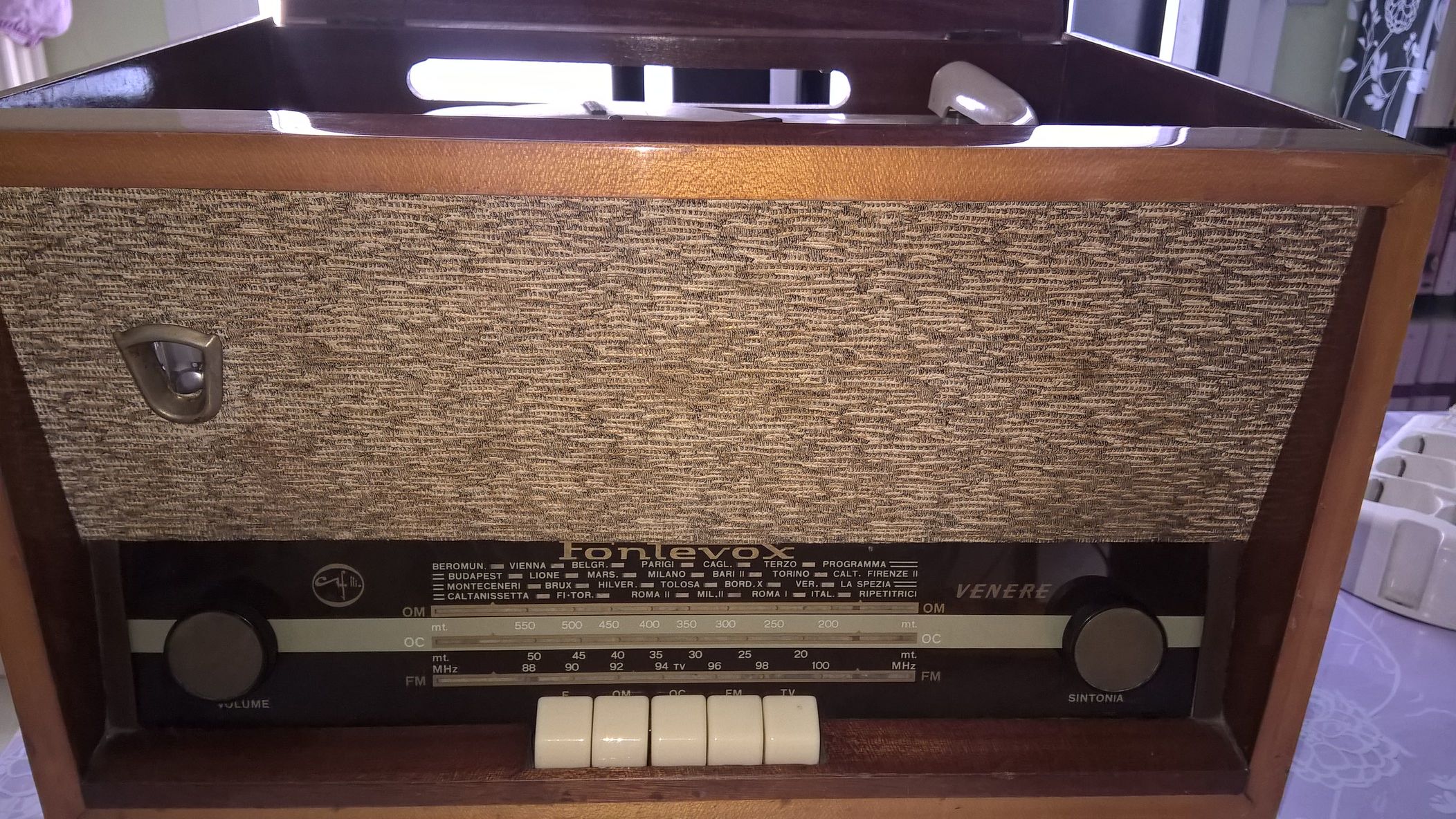

Gran bel sito devo dire, mi servirà in futuro, solo che di questa radio non c'è traccia... ma non solo su quel sito, cercando su internet Fontevox Venere non esiste, ne marca ne tanto meno il modello.
Da questo catalogo, a pagina 9 (10 del relativo pdf), la tua radio sembrerebbe identica ad una Altar MR 27 T...
... però, al momento, non sono comunque riuscito a scovare in rete uno schema elettrico

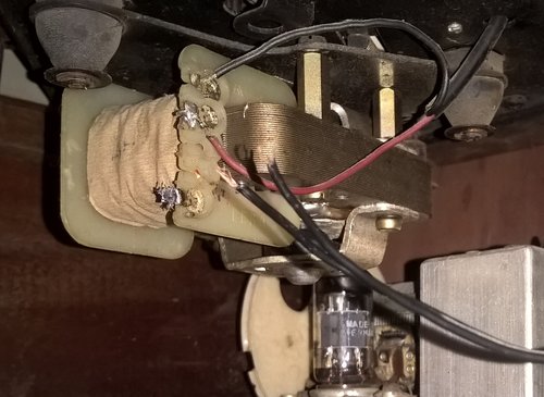

Ultimo dubbio, nel smontare la radio si sono tolti questi due fili neri dal trasformatore del giradischi, le saldature erano ormai più che andate, uno dei due è collegato a massa direttamente, l'altro anche ma il tester segna una piccola resistenza. Uno era collegato al pin in basso e l'altro era attaccato al filo rosso se non ricordo male, ma non so quale dei due.
