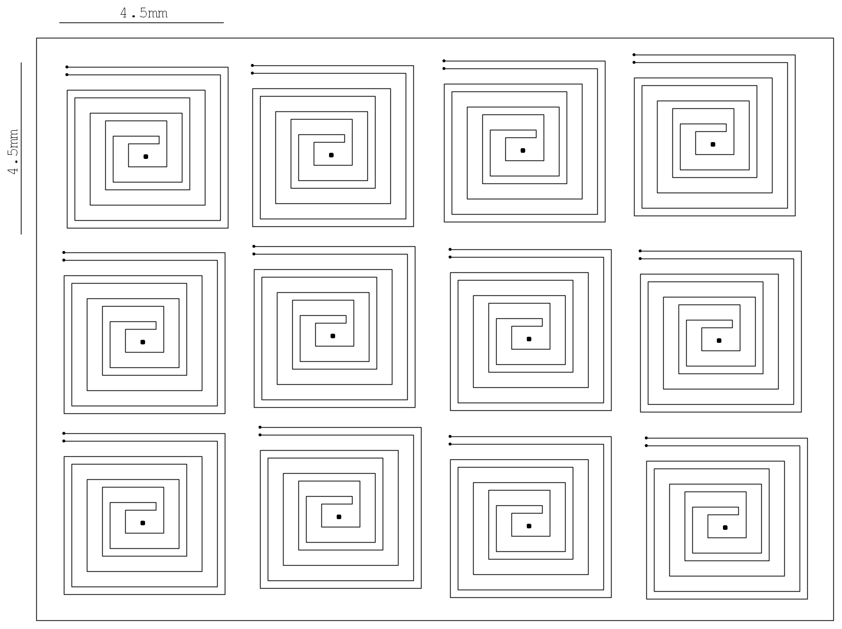

Sbaglierò sicuramente i conti che sto facendo, ma per portare a 100°C dei riscaldatori quadrati in vetronite di 0.6 mm di lato, non servono molti watt.

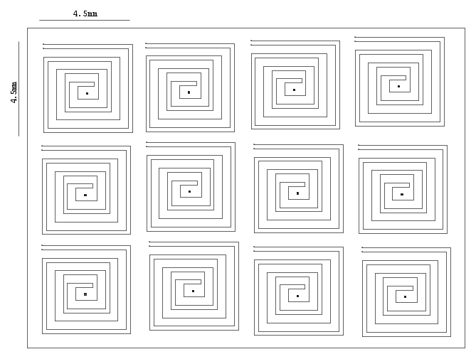

Messaggioda Foto Utentetim » 4 dic 2015, 16:51
Questo è il disegno degli heater. Il puntino al centro è l'elettrodo che per ora non utilizzo. La variazione delle resistenza al variare della temperatura è un fenomeno che sfrutto perché per misurare la temperatura degli heater utilizzo proprio tale variazione,nel senso che parto da una R0 iniziale, poi aumento la corrente, e rimisuro la resistenza tramite un adc, cioè misuro la caduta ai capi dell'r_heater e conoscendo la corrente ricavo la nuova R1 che sarebbe R0+deltaR con delta R è la variazione della R0 dovuta alla temperatura. Conoscendo di quanto varia tale resistenza posso dedurre la temperatura dell'heater. So bene che un sistema poco efficace ed efficiente ma il professore vuole che provi a farlo funzionare o eventualmente dimostrare che non può funzionare.

[26] Re: Aumentare la resistenza
Messaggioda Foto UtenteSediciAmpere » 5 dic 2015, 15:15
Puoi mettere i riscaldatori in serie invece che in parallelo?
Altrimenti, facendo MOLTA attenzione puoi provare a mettere il riscaldatore nel cloruro ferrico, mescolandolo ininterrottamente e comunque la corrosione non sarà mai uniforme

[27] Re: Aumentare la resistenza
Messaggioda Foto Utentetim » 5 dic 2015, 22:16
BrunoValente ha scritto:Anche a me sembra più ragionevole utilizzare delle resistenze SMD, perché non vuoi considerare questa soluzione? Forse perché il valore non dipenderebbe più in modo apprezzabile da quello della temperatura?
Perfettamente, mi serve la variazione di resistenza in funziona della temperatura.
SediciAmpere ha scritto:Puoi mettere i riscaldatori in serie invece che in parallelo?
Servirebbe che il sistema sia ripetibile e quindi l'idea del cloruro ferrico credo non vada bene. Al prossimo meeting proporrò l'idea del mettere in parallelo i riscaldatori e vediamo cosa mi dicono. Grazie mille a tutti per l'aiuto.

[28] Re: Aumentare la resistenza
Messaggioda Foto UtenteSediciAmpere » 6 dic 2015, 11:21
Scartavetrare il riscaldatore con la carta P600, con l'ohmmetro collegato, e fermarsi quando ha raggiunto la resistenza desiderata
