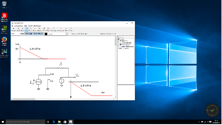

Messaggioda Foto Utentedimaios » 2 ago 2015, 20:19
Test di FidoCADJ 0.24.5 su Windows 10.
Schematic by Foto UtenteIsidoroKZ
Successful! :ok:

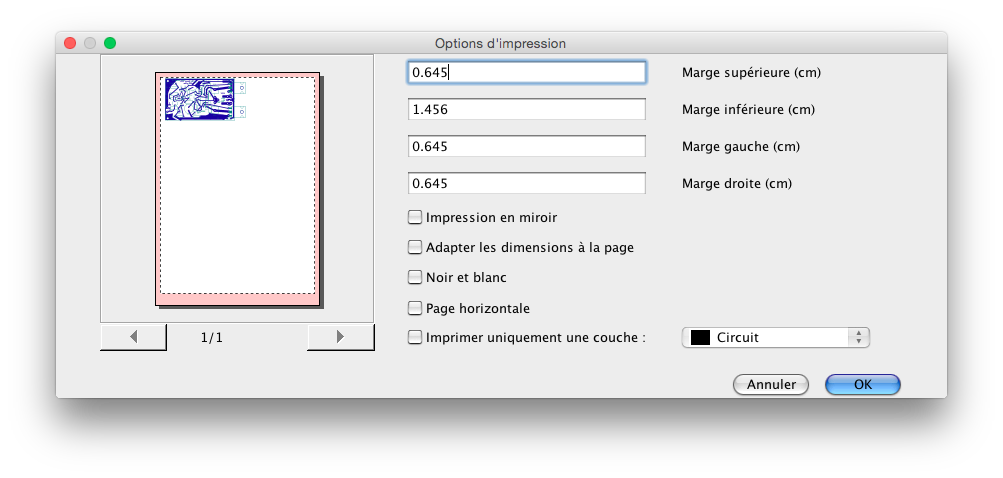

Ho accennato altrove che stavo lavorando ad un'anteprima di stampa, che sarà la prima novità della versione 0.24.6, la cui uscita è prevista per il 6 aprile 2016.
Se volete provarla, ecco qui una prima versione di prova:
https://github.com/DarwinNE/FidoCadJ/re ... 24.6_alpha
(si può scaricare il file fidocadj.jar in "Downloads").
Le parti in rosso chiaro della pagina sono le regioni non stampabili, secondo quello che mi comunicano le configurazioni di stampa. Volendo, si può stampare un solo layer, cosa utile per quando si lavora su circuiti. I margini sono interamente configurabili. Disegni molto grandi dovrebbero venir stampati come una specie di mosaico poi da ricomporre.

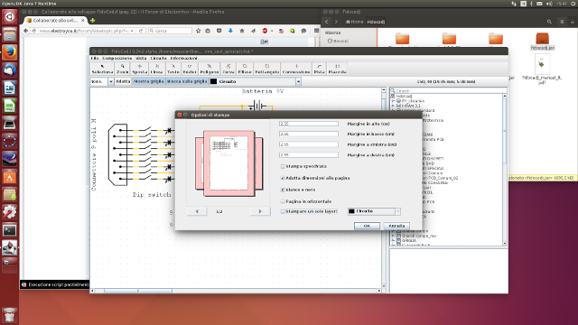

Messaggioda Foto UtenteMax2433BO » 9 dic 2015, 16:48
Ho appena provato l'anteprima di stampa su Ubuntu 14.04 64 bit lanciando il programma con
Codice: Seleziona tutto
OpenJDK Runtime Environment (IcedTea 2.6.3) (7u91-2.6.3-0ubuntu0.14.04.1)
OpenJDK 64-Bit Server VM (build 24.91-b01, mixed mode)
e ho notato che se si imposta la pagina orizzontale e, successivamente, di nuovo verticale, rimane la versione orizzontale sotto (vedi immagine).
Anteprima di stampa FidoCadJ
