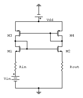

Bene, ora che siamo sicuri di parlare la stessa lingua...
A parte che quel circuito mi lascia un po' perplesso, soprattutto in relazione all'accensione,
per quanto riguarda la tua domanda:
Ora , c'è un modo per dimostrare che , se M3 è chiuso è per forza in saturazione ( con M1 e M4 chiusi) ?
il punto di lavoro di quei MOS dipende vai valori delle due alimentazioni e delle due resistenze... sono dati che hai? inoltre, i 4 MOS sono da considerarsi tutti uguali come rapporto W/L?

mi pare che sto facendo più fatica io a chiederti informazioni che tu a rispondere. Se avevi un testo, perché non l'hai postato subito?
Hai tutto quello che ti serve per risolvere banalmente i quesiti, a parte che non hai indicato sullo schema le tensioni Vx, Vy e Vout. Dunque, facciamo che spieghi per bene dove sta il tuo dubbio, come affronti l'esercizio, dove ti blocchi e partiamo da lì?

Messaggioda Foto Utenteclaudiocedrone » 16 dic 2015, 17:19
:-| Quello che chiedo io invece, e che mi ha fatto tacciare di "non domanda" il primo post, è semplicemente cosa si intenda per collegamento in serie di due o più oggetti aventi tre terminali; io, causa la mia abissale ignoranza, non riesco a "visualizzarlo" in nessun modo. O_/

Messaggioda Foto Utentethemagiciant95 » 16 dic 2015, 17:25
Io l'ho già risolto ,azzardando il fatto che se M1 e M4 sono in saturazione , lo è anche M3 .
Non ho messo i dati , perché non mi serve sapere la risoluzione del circuito . La mia domanda è di carattere generale e riguarda , la possibilità che un mosfet possa erogare la stessa corrente in triodo e in saturazione .
Analizzando il grafico del MOS , c'è effettivamente un caso , quello in cui Vds=Vgs - Vth .
Quindi , immagino che nel circuito che ho postato se M1 e M4 sono in saturazione M3 potrebbe essere sia in triodo che in saturazione , nonostante scorra in esso la stessa corrente di M1. Che ne pensate ?
ps: @claudiocedrone nella mia ignoranza , sicuramente più profonda della tua (dato che studio elettronica da due mesi ) li vedo in serie poiché la corrente di gate è nulla , ed effettivamente tra tutti i Mosfet scorre la stessa corrente

Messaggioda Foto Utenteobiuan » 16 dic 2015, 17:48
themagiciant95 ha scritto:Quindi , immagino che nel circuito che ho postato se M1 e M4 sono in saturazione M3 potrebbe essere sia in triodo che in saturazione , nonostante scorra in esso la stessa corrente di M1. Che ne pensate ?
dire "siccome M1 e M4 sono in saturazione allora lo sono per forza anche M3 e M2" non è corretto.
M1 e M4 sono forzati a lavorare con Vds = Vgs, dunque sono in saturazione o in cut-off a seconda della disponibilità di una Vgs > Vth.
M2 e M3, una volta che M1 e M4 non siano in cut-off, possono essere sia in saturazione che in triodo a seconda dei parametri del circuito e dei transistor stessi. Per esempio, se Rout fosse da 40k in che zona si assesterebbe M2?
se poi la domanda è ancora più generale ed è del tipo "basta sapere la corrente per stabilire se un MOS è in saturazione o triodo?", allora la risposta è 1000 volte no.
Se invece è "dati due MOS identici con identica corrente di drain, se sono certo che uno dei due è in saturazione, posso sostenere che lo è anche l'altro?" ti sei già risposto da solo: no, nemmeno se sono ideali, uno dei due potrebbe essere al confine delle due zone.
L'ho indovinata la domanda alla fine? era una di queste 3?
