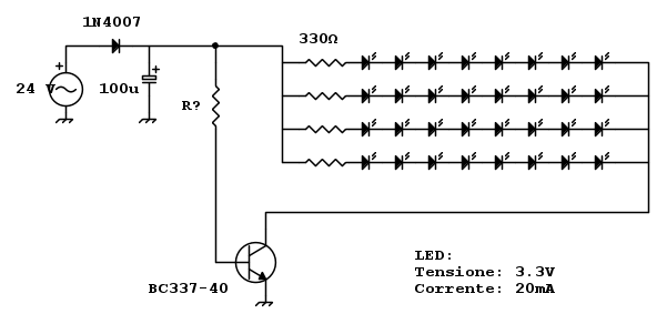

Pochi giorni fa, si è bruciata la lampadina che è all'interno della plafoniera da esterno(sopra la porta di casa). Da qui mi è venuta l'idea di realizzare un circuito a led ad alta luminosità :ok:
Ecco il circuito:
Vorrei sapere intanto se il circuito da me postato è corretto.
Spiegazione:
Ho un trasformatore 220-24VAC e corrente massima di 62mA. Ho messo il diodo 1N4007 come semplice raddrizzatore e il condensatore elettrolitico da 100uF. Successivamente ho messo 4 resistenze da 330ohm, ricavato facendo:
Tensione Alimentazione 24VAC
Tensione Diodo: 0.7V
24-0.7= 23.3V
23.3*1.41= 32.853V
Ora il mio problema è:
La resistenza R? da quanto deve essere? E sopratutto, il transistor in questione riesce a gestire tutto il circuito? Secondo il datasheet, massimo 800mA.
Spero di non aver scritto cavolate, ma purtroppo a quest'ora il cervello non connette molto :lol:
Ma stranamente, le idee mi vengono sempre mentre cerco di addormentarmi :lol:
Grazie mille a tutti e buone feste ancora! :D

Per rispondere, visto che non lo dici, bisogna prima capire: a cosa serve il transistor?

Utilizzo il transistor per i led...

In quello schema il transistor è inutile, forse volevi utilizzare un transistor per limitare la corrente dei LED? ma non in quel modo.. poi hai già messo le resistenze in serie ai led

Avete ragione, ora che ci penso non serve a nulla... Purtroppo ieri ero stanco e pensavo di fare una cosa giusta :oops:
Comunque sia, se rimuovo il transistor, il circuito funziona in modo "regolare"? Inoltre, i calcoli fatti per la tensione, sono corretti? Grazie a tutti!

Inoltre 4 rami di LED da 20 mA in parallelo vogliono dire una esigenza di 80 mA e se il trasformatore eroga un massimo di 62 mA...........ma anche per tre rami il trasformatore è troppo sollecitato per un funzionamento prolungato. Se lo sovraccarichi darà una tensione minore della nominale e surriscalderà. Serve un trasformatore da almeno 3 VA oppure devi accontentarti di meno LED.
Potresti anche prendere in considerazione l'installazione di una barra LED preconfezionata (12 o 24 V) oppure una lampada a LED con attacco a vite alimentabile direttamente con la tensione di rete (230 Vac).
