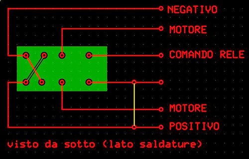

Buongiorno a tutti, sto pensando di fare un'azione dimostrativa con PLC, con un' uscita del quale vorrei pilotare un motore CC alimentato a 12V. Subito ho pensato ad un relè a doppio a scambio (senso orario e antiorario), ma questo non mi soddisfa la condizione di riposo (cioè voglio che oltre a ruotare nei 2 sensi resti anche fermo).
Esistono dei relè che soddisfino quello che voglio fare?
Ad Es con il solo doppio scambio (senza riposo)
Codice: Seleziona tutto
Q0.0  a  1 -> senso orario
Q0.0  a  0 -> senso antiorario
Per farlo stare fermo invece, cosa potrei fare?
Cencia

Dal momento che desideri tre stati distinti, non puoi usare una sola uscita booleana ed un relè che hanno, giustamente, solo due stati distinti.
Puoi usare invece due uscite e dure relè. Una per ciascun senso di marcia e, quindi, fermo con tutto a riposo.

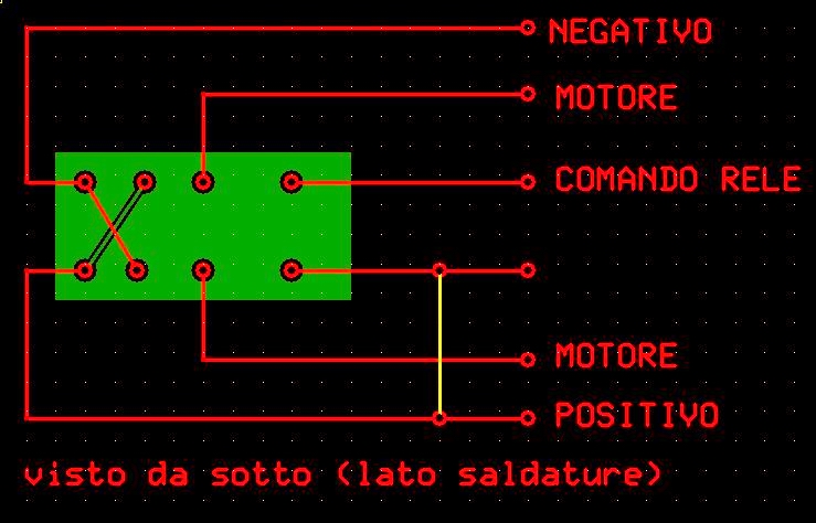

anche se il suggerimento va bene, in caso di schema di cablaggio senza precauzioni e di errore di software, potresti comandare contemporaneamente AV e AD creando un corto circuito.
Potresti usare gli stessi relè in : uno marcia o fermo, l'altro seleziona AV o AD.
Sono due soluzioni equivalenti di cui si potrebbe discutere a lungo pro e contro.
Che ne dite? O_/

se ho capito bene, mantengo Q0.0 su Avanti/Indietro, e Q0.1 On/Off alimentazione....

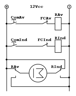

Messaggioda Foto Utenteg.schgor » 2 gen 2016, 16:09
Ecco come comandare i 2 relè con contatto di scambio
per la marcia avanti e indietro di un motore cc a 12V.
Sono previsti anche i relativi finecorsa (FC) per
l'arresto automatico al raggiungimento delle estremità.
