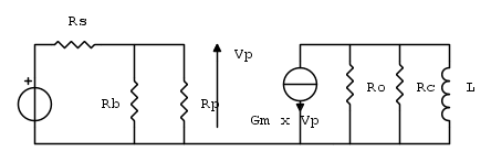

Buonasera ho il seguente circuito
Allora la prima domanda è questa.. come mi devo comportare col generatore dipendente? Lo ricavo subito tramite il partitore e poi uso quel valore che ho ricavato per il resto dell'esercizio?
Ok poi ho problemi a trovare la Rth ai capi dell'induttore.. dato che ho un generatore dipendente ho messo un generatore di tensione di prova ma non riesco a capire come procedere.. stessa cosa per la Vth

Nel titolo parli di "equivalente di Norton", poi parli di Rth e Vth, usati solitamente nell' equivalente di Thevenin.
Chiarisci:
- i dati del problema;
- le richieste del problema;
- il procedimento che adotteresti te.

Ops scusa è per una mia mancanza Rth che tanto è uguale a Rnorton e Inorton ho scritto male :D... devo semplicemente calcolare la risposta all'impulso per iL(t)

Messaggioda Foto Utenteg.schgor » 24 gen 2016, 9:08
Ma è lo stesso problema di questo post?

No qui non c'è il trasformatore è un altro esercizio

Messaggioda Foto Utenteg.schgor » 24 gen 2016, 12:31
Stai facendo confusione con un altro "argomento".
Per il problema posto qui, se cortocircuiti L
che corrente equivalente di Norton ottieni?

Eh non riesco a capire come trovarla altrimenti non avrei chiesto come fare l'equivalente del circuito per ricondurmi ad un RL parallelo che so risolvere con le equazioni differenziali.

Devo calcolare la risposta all’impulso relativa alla tensione vc(t). C = 100μF , RB = Ro = 10kΩ, rπ = 1000Ω, gm = 0.1S, RS =RC =RL =1000Ω,Vs =δ(t)V
Devo fare Norton ai capi di L e non so come trovare In e Req ecco riportato il testo corretto.
