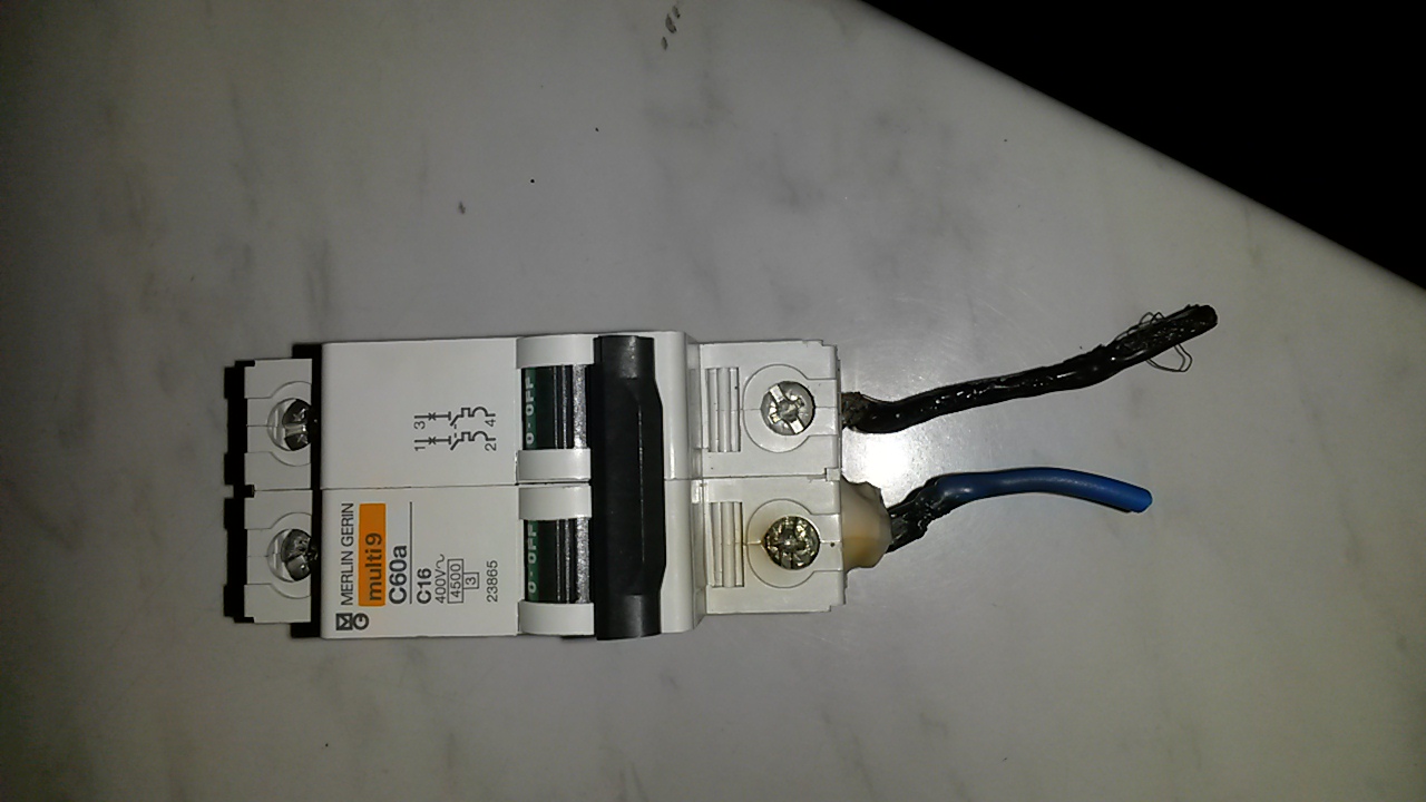

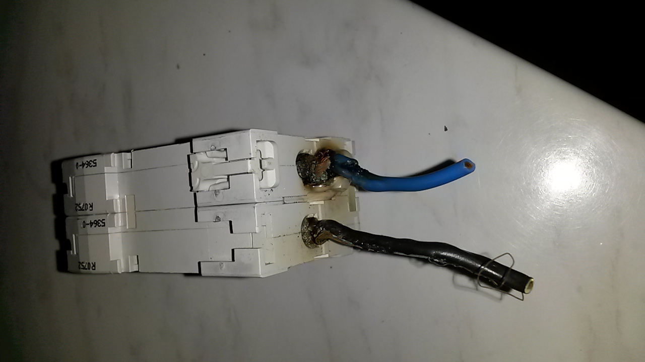

Voglio condividere con voi un guasto che mi è capitato dopo pochi giorni che abitavo nell'abitazione nuova... sento odore di bruciato, chiamo immediatamente il mio "bravissimo" elettricista..(colui che ha effettuato l'impianto elettrico)
Dopo aver chiesto spiegazioni sulle cause del guasto mi sento dire:
Tu consumi troppa energia, non devi usare contemporaneamente più elettrodomestici.. :shock:
Al chè pago 80euri e mi sostituisce l'interruttore..
Fatalità del caso chiedo spiegazioni ad un altro elettrista che stavo montando un'impianto fotovoltaico vicino a casa mia, appena vede l'interruttore bruciato mi dice ridendo:
Di al tuo elettricista che bisogna serrare bene le viti, altrimenti sfiamma e succede un disastro..

Non ho parole ?%
E' un offessa alla categoria, ma dico, ha fatto la cazzata, cambiava l'interruttore e chiedeva scusa che faceva anche una bella figura.

manuel86 ha scritto:lavorando è normale che accadano degli inconvenienti...
I morsetti mal serrati sono una inesauribile fonte di guai contro la quale nessuna protezione è efficace....

A volte non è un problema di serraggio debole, quanto di errata spellatura del conduttore. La gabbia del morsetto stringe più pvc che non rame, ma l'epilogo è molto simile.

Attilio ha scritto:A volte non è un problema di serraggio debole, quanto di errata spellatura del conduttore. La gabbia del morsetto stringe più pvc che non rame, ma l'epilogo è molto simile.
Smontando qualche frutto ho visto il problema che hai detto tu...il filo era stato spellato troppo poco e il morsetto aveva strinto la guaina, fortunatamente non ha dato problemi in quanto l'interruttore comandava l'apertura della tapparella e l'assorbimento è minimo...
