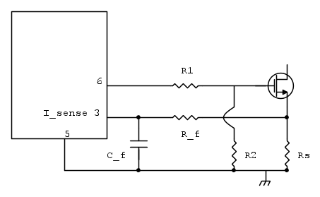

Buongiorno, in questo periodo sto studiando un po' di elettronica di base per colmare le mie lacune.
Vorrei realizzare uno step up, sia perché mi serve, sia per vedere le differenze fra il dimensionamento in un esercizio teorico e un caso reale.
Il convertitore verrà alimentato da una batteria per auto 12V, il carico è un notebook con alimentatore 19V, 4.75A.

Massi79 ha scritto:il carico è un notebook con alimentatore 19V, 4.75A.
Ho trovato questo componente LM2587 che ha un BJT integrato, purtroppo il BJT ha un limite di 5A.
Ciao, purtroppo, come ti accorgerai durante il progetto, la corrente di picco nel transistor sarà molto più alta di quella media assorbita dal carico. Ti consiglio di cercare un controller fatto per pilotare uno switch (mosfet) esterno, Di solito in questi dispositivi la limitazione in corrente è dimensionabile a piacere con componenti esterni.

Grazie Alberto, per la corrente sullo switch dovrei avere 10A di corrente media, supponendo un rendimento dell'80%.

Mi sembra troppo complesso, rischi di complicarti le cose inutilmente,
prova valutare questo http://www.linear.com/product/LT1619
Il contenitore SO lo saldi alla millefori senza bisogno di comprare adattatori, basta saldare ai pin dei filni wire-wrap di pochi mm, quanto basta per raggiungere il foro + vicino.

Mi è venuto i mente che potresti utilizzare anche gli UC384x che trovi anche in DIP8 (sono un po' meno moderni dei precedenti ma sempre molto validi e poi per la tua applicazione non servono requisiti particolari)
Ti posto qui un applicazione simile a quella che vuoi fare tu http://danyk.cz/noteb_en.html

Ho controllato il datasheet e il link che m'hai mandato, avendo studiato solo il controllo in tensione ho qualche problema a dimensionare alcuni componenti.
R_f e C_f mi sembra che sia un filtro per la tensione ai capi di Rs, però non saprei come dimensionarli
Stessa cosa per Rs, quanto la posso prendere piccola.
R1 e R2 non ho capito a cosa possano servire.
