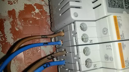

Messaggioda Foto Utentemanuel86 » 4 feb 2016, 22:20
Buonasera a tutti..come detto alcuni giorni orsono ho guardato con attezione e pazienza come erano stati collegati gli interruttori, come da foto noterete che nel serraggio dei cavi è stata pizzicata la guaina del cavo..controllerò con calma TUTTI i serraggi dei cavi negli interruttori ecc al fine di scongiurare problemi!!

Messaggioda Foto UtenteOasis91 » 4 feb 2016, 22:38
I numeretti scritti sui fili con il pennarello indelebile :?: sono una "chicca" che non avevo mai visto... :lol:
