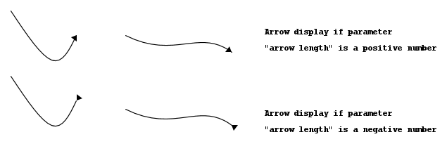

Ho aperto un'altra issue, perché ho trovato un malfunzionamento (o una funzione nascosta... :mrgreen: ) riguardo alle frecce da aggiungere alla fine delle linee:
Se si tracciano delle curve (bezier o normali che siano), si imposta la visualizzazione dell'estremo a freccia (uno o entrambi), e se si inserisce un numero negativo come valore della "lunghezza della punta", la freccia viene stampata con la punta rivolta verso la curva...
... in pratica al contrario.
Stranamente questo malfunzionamento non si presenta sulle linee.
O_/ Max
