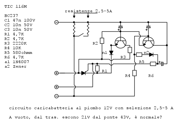

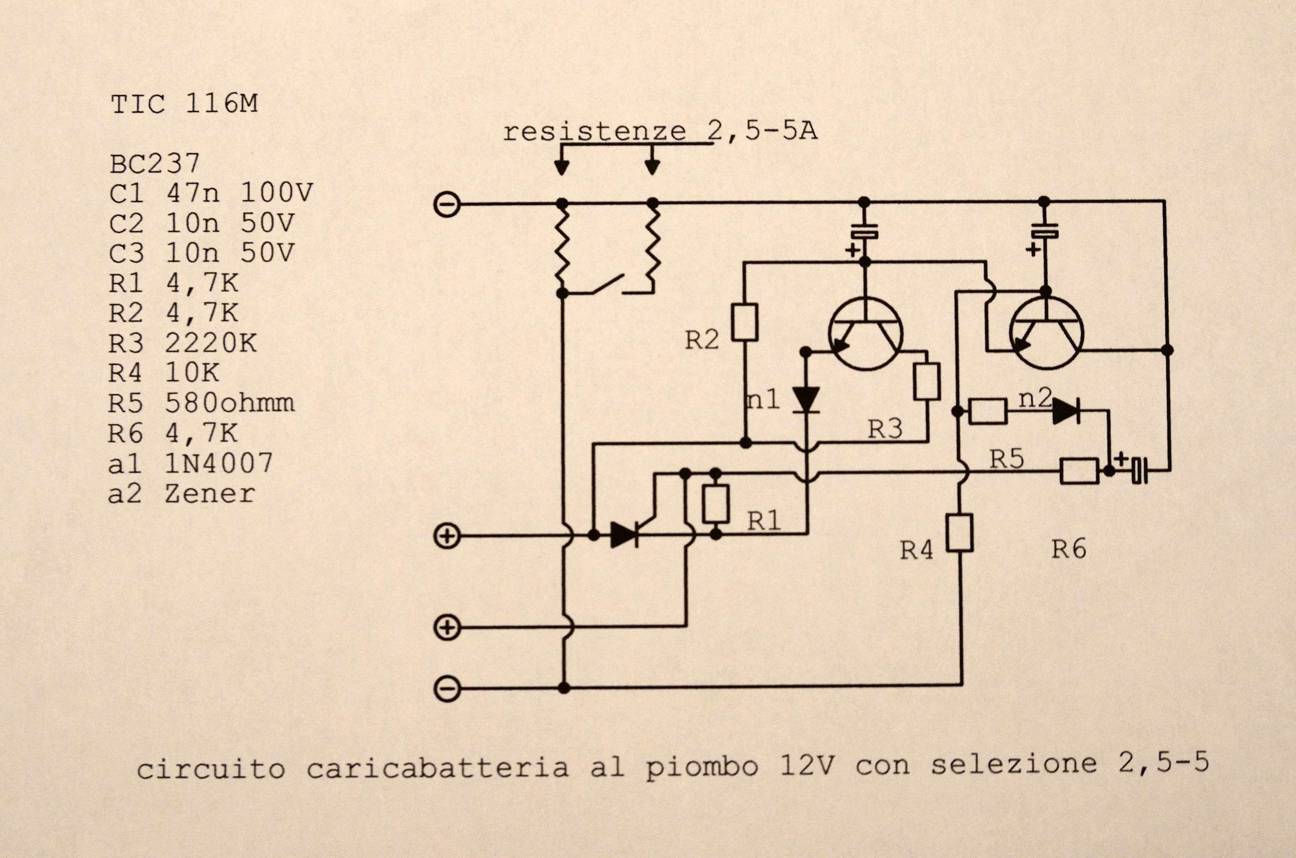

OK anche questa è andata buca,non riesco a passare il disegno da FidoCatd al forum, inserisco il disegno come allegato.

Messaggioda Foto UtenteGuidoB » 8 mar 2016, 0:42
Non riesco a capire come funzionerebbe il circuito.
kheru ha scritto:ho provato a misurarle, tester su 20 ohmm segnava 0
Hai usato una portata troppo alta, ma del resto è difficile che il tester ne abbia una più bassa.
Con resistenze troppo basse per la portata è normale leggere 0.
kheru ha scritto:Viaggiando nel sito, ho trovato dei circuiti con LM317 dove non esistevano queste due resistenze, ora se io le tolgo da questo circuito e alimento lo stesso attaccando l'uscita alla batteria( 50Aph) da ricaricare cosa pensate succeda, brucio tutto?
Se sono resistenze di sensing sì, è facile che bruci tutto.
Foto UtenteGuidoB
17,8k 7 12 13
Messaggi: 2809
Località: Madrid
[28] Re: Caricabatteria non funziona
Messaggioda Foto UtenteGuidoB » 8 mar 2016, 1:24
Rileggendo più attentamente...
kheru ha scritto:Ho un caricabatteria al piombo autocostruito con un conoscente esperto 25 anni fa, ora non funziona più e ho notato che due filamenti tipo una molla saldati su una basetta di bachelite situati in uscita del carica suno arrostiti
GuidoB ha scritto:Prima di tutto verificherei con un ohmmetro che le "molle" siano interrotte.
Dal momento che le hai misurate e hai letto 0 ohm, non sono interrotte.
GuidoB ha scritto:Se non sono interrotte, il guasto è da un'altra parte, e anche sostituendole (cosa che andrebbe comunque fatta) il caricabatterie non funzionerebbe.
GuidoB ha scritto:Secondo me ti converrebbe riciclare i componenti più importanti (trasformatore e tutta la parte meccanica) e utilizzare un circuito di carica più moderno.

Messaggioda Foto Utenteelektronik » 10 mar 2016, 1:04
Quelle resistenze a filo sono da 0.3 - 0.5 Ohm e servono per abbassare l´corrente quando la batteria e troppo scarica per evitare che l´assorbimento eccessivo faccia male alla batteria e rischi di bruciare il caricabatterie. Io al posto tuo inizierei a testare i transistor e l´SCR ma soprattutto il ponte raddrizzatore. Puoi provare anche con il tester. come ultima cosa inserirei una lampadina da 12v 15-30 watt in serie al cavo positivo che va al + della batteria sotto carica e un interruttore che la cortocircuita in modo che se la batteria e troppo scarica caricandola tramite la lampadina essa si accende facendo passare meno ampere, dopo averla caricata qualche ora si puö circuitare la lampadina per aumentare l´corrente.
