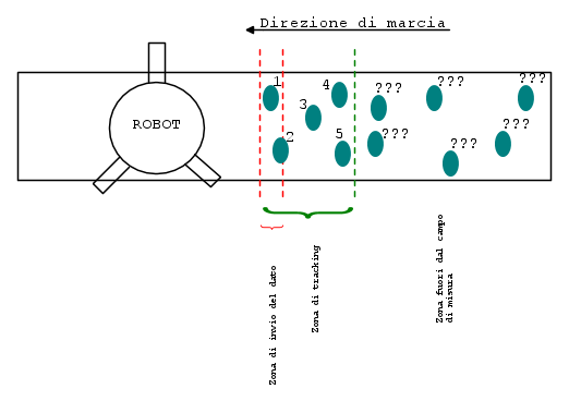

[14] Re: Sistema di visione tramite piattaforma embedded
Messaggioda Foto Utentejmonty » 10 mar 2016, 19:03
La soluzione di generare il segnale di trigger per la telecamera dal controller mi va bene. Per quel che riguarda la comunicazione tra sistema di visione e controller mi sorgono i seguenti dubbi:
1) Tralasciando l'architettura di comunicazione (profibus, ethernet/ip, profinet etc...), nel caso in cui il mio sistema di visione individui più di un oggetto in un frame, deve inviare un pacchetto al controller in cui oltre al tempo di campionamento (da omettere se il trigger lo genera il controller) sono specificate le posizione dei singoli oggetti?
2) poiché tra un frame ed il successivo c'è la possibilità che il sistema di visione individui gli stessi oggeti, ovviamente con posizioni traslate secondo il verso di rotazione del nastro trasportatore, se invio un nuovo pacchetto al controller (che racchiude le stesse informazioni degli oggetti del pacchetto inviato in precedenza), come si comporterà il controller?
3)Tralasciando il comportamento del controller del robot inerente al punto 2, dovrei prevedere un algoritmo che mi tenga conto degli oggetti già individuati ed inviati al controller, in modo da non duplicare al controller informazioni già processate?

[15] Re: Sistema di visione tramite piattaforma embedded
Messaggioda Foto Utentedimaios » 14 mar 2016, 19:08
Giusto per dare un'indicazione, procederei in questo modo.
La zona di tracking è praticamente quella vista dalla telecamera ovvero il range di misura.
La parte finale è la zona di invio del dato.
Quando un pezzo entra nella zona di tracking lo si segue e si capisce come associare l'immagine precedente con quella successiva analizzando per esempio lo spostamento dei baricentri.
Tutta la storia di un pezzo viene memorizzata in una coda. Quindi una coda contiene tutte le posizioni di un determinato pezzo durante il tracking.
Solo quando il pezzo entra nella zona di invio ( molto stretta ) allora viene cancellato dalle code di tracking e le coordinate sono spedite al robot per l'operazione di pick.
