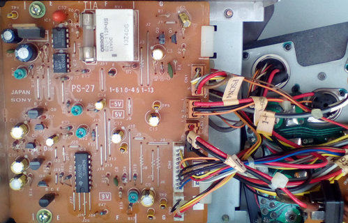

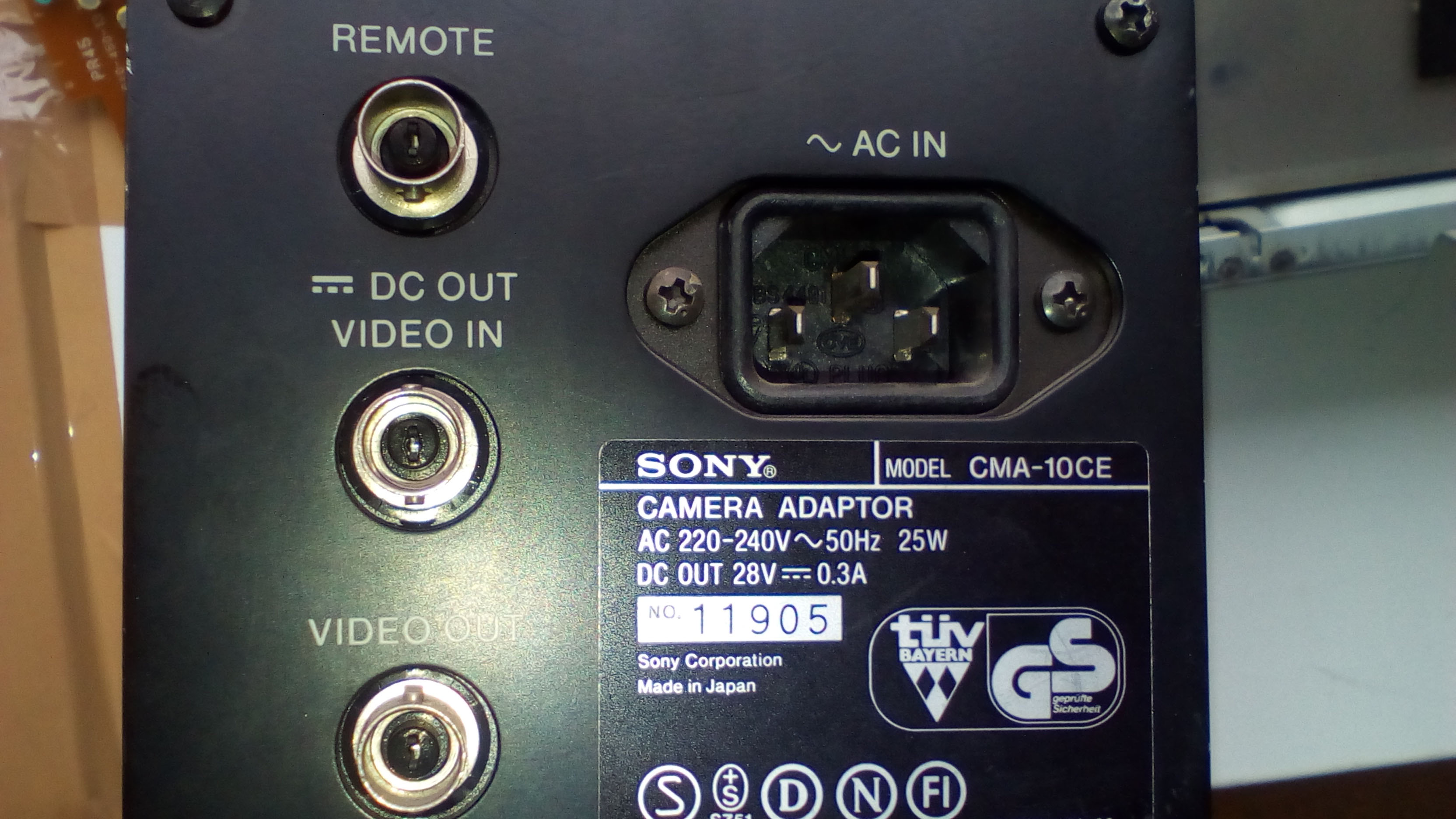

Amici, Il "mistero" si infittisce: con mia grande sorpresa ho fatto la misurazione della tensione DC all'uscita DC dell' alimentatore Sony CMA 10CE; col mio Tester e meraviglia delle meraviglie: la tensione risulta 14,07 volt. Mentre il dato di targa dice chiarissimamente 28Volt 0,3A come potete vedere dalle foto che ho appena scattato e che vi allego. Chi mi sa dire come mai la tensione misurata è giusto la meta' di quanto si evince dalla lettura del dato di targa? Oltretutto ho visto anche se ci fosse quel integrato LM 7812, che mi aveva chiesto Peppe di controllare se ci fosse,e, a questo punto è ovvio, non c'è a valle del Connettore CN4 (che viene direttamente dall' alimentatore) del Camera Control Unit nessuno stabilizzatore di tensione LM 7812. Come si spiega quindi questa differenza di giusto la meta', tra la tensione di targa e la tensione misurata?

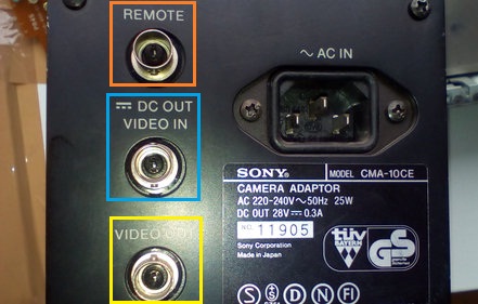

Per FedericoSiBona:
Ciao Fede: guarda la foto del posteriore dell'alimentatore. A me non restano dubbi che l'uscita DC di esso sia quella del BNC centrale. Oltretutto ho appena misurato proprio qui la tensione DC di 14,07 volt, quindi il connettore di uscita DC è sicuramente il BNC Centrale.

il componente nero in alto a sinistra sotto la vite verde vicino TP1 che sigla ha?
comunque se escono 14volt direi che puoi collegarlo, mi fa pensare il fatto che DCOUT e VIDEO IN sono lo stesso connettore....forse funziona come per gli amplificatori di antenna che portano alimentazione e segnale sullo stesso filo? anche se in questo caso il filo non è schermato per essere un cavo video....

peppe85 ha scritto:il componente nero in alto a sinistra sotto la vite verde vicino TP1 che sigla ha?
Quel componente che mi hai chiesto di verificare porta stampigliato questa sigla: Nec 5P4M 4x

Messaggioda Foto Utentemir » 23 mar 2016, 11:28
Io, quelle prese BNC le vedrei così :

mir ha scritto:Io, quelle prese BNC le vedrei così :
Completamente d'accordo con te.
