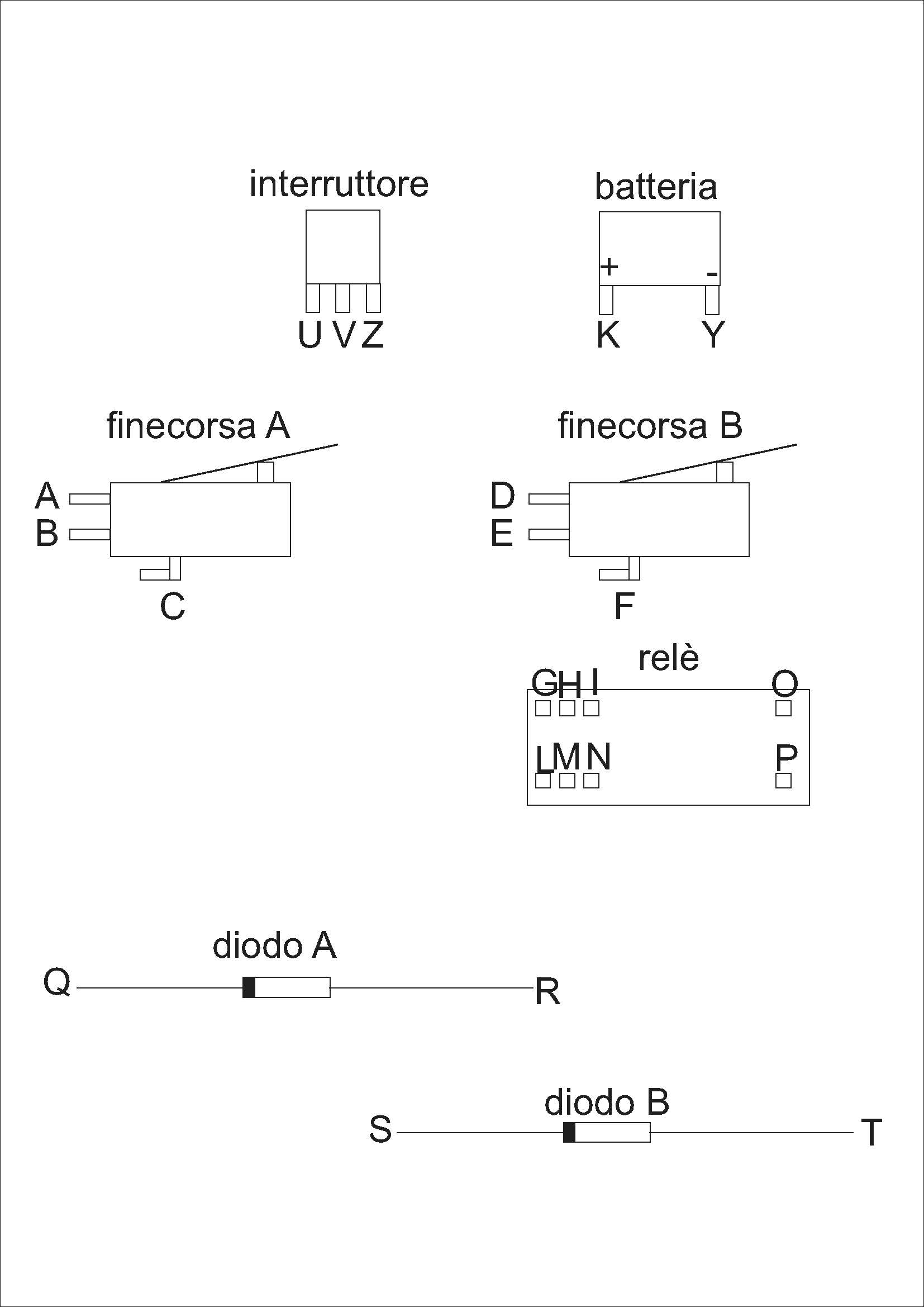

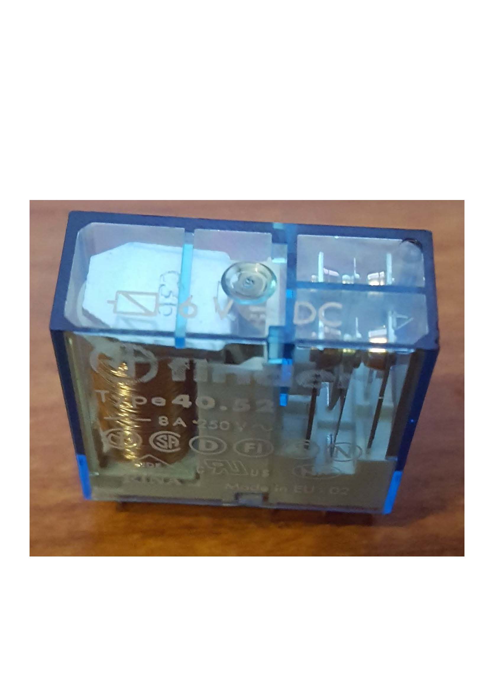

Eccomi,
ho questo, ti allego anche lo schemino elementare che ho fatto io, quando ho chiesto la resistenza che andasse bene con il relè mi ha risposto che non serve perché è già da 6v e quindi non me l'ha data
Oggi purtroppo avrò una giornata piuttosto occupata, appena mi è possibile ti farò un prospetto di montaggio.
(diodo A e diodo B sono lo stesso tipo? immagino che non hai trovato il transzorb o il vdr...)
Intanto ho calcolato R1: 82ohm 1/4W (o anche 1/2W) (puoi passare a comprarla)
Il relay che hai comprato (res. bobina: 55ohm) ha una tensione minima di tenuta di 2.4V per cui su R1 ci facciamo cadere 3.6V così la corrente assorbita dal relay invece di 100mA diventa 43mA e visto che usi un piccolo alimentatore a spina può essere un risparmio utile (lascia perdere quello che dice il commesso...).
A proposito, sei sicuro che il tuo alimentatore fornisca 6V ? di solito quelli più comuni ne erogano 5.
(se avessi 5V la resistenza dovrà essere da 56ohm 1/4W)

Si, sono dello stesso tipo, non sapeva che cosa fosse il transzorb, comunque stasera guardo l'alimentazione e te la comunico, grazie di tutto
Collega l'alimentatore alla bobina del relay (pins O e P del tuo disegno) e vedi se con 5v scatta.
