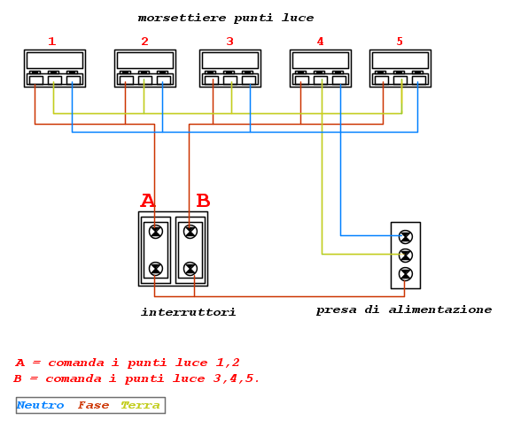

Se il problema è solo quello sarebbe lo stesso anche collegando dal punto luce, infatti solo questo punto luce e solo questa presa sono collegati allo stesso salvavita :ok:
Lo schema cosi realizzato va bene ?

Premesso,che questo tipo di lavoro,seppur di semplice realizzazione,andrebbe eseguito da un addetto ai lavori il quale grazie alle conoscenze acquisite saprebbe valutare la presenza del rischio elettrico, mettendo in atto la prima regola fondamentale, ovvero quella di eseguire il lavoro in assenza di tensione, che tradotto per chi non è del mestiere, prima di eseguire ogni tipo di intervento su un impianto elettrico o parte di questo, si deve togliere tensione, aprendo gli interruttori di quadro, o il generale di quadro !
Ora volendo, considerare l'aspetto didattico, del circuito elettrico da realizzare,per i cinque punti luce composti da
harley ha scritto:I tubi sono da 36 W gia cablati come foto..
(quindi gli schemi di Foto UtenteEdge postati non sono adatti) comandati da
harley ha scritto:Gli interruttori sono 2 uno accenderebbe 3 neon l'altro 2
per illuminare
harley ha scritto: un locale di circa 70 mq
ed alimentati da una presa di rete, servita da i rispettivi conduttori di fase, di neutro e di terra
harley ha scritto:Il cavo e sicuramneto da 1.5mm
e protetti a monte da un magnetotermico e interruttore differenziale
harley ha scritto: questo punto luce e solo questa presa sono collegati allo stesso salvavita
Pertanto lo schema realizzabile diventerebbe del tipo:
i conduttori, che dovranno rispettare i colori come da disegno, dovranno essere della sezione di 1,5 mmq, e opportunamente distribuiti in adatte tubazioni, e scatole di derivazione, mentre la connessione della linea andrebbe alimentata a monte della presa, ovvero da dove arriva (o parte) la linea di alimentazione della presa, quindi dalla relativa scatola di derivazione.

Ok Harley siccome i tubi sono da 36 W già cablati allora non considerare quello che ti ho detto. Scusa ma avevo capito che dovevi mettere insieme il sistema e non pensavo avessi tutto già pre-clabato.
Colpa mia che frettolosamente ho letto il post e poi ho proseguito per la tengente. Scusa!
Lo schema di mir è chiarissimo (faccio i complimenti perché è didatticamente illuminante). :-)
Esegui i colori indicati che sono quelli che dovresti avere nella presa: Il blu è il neutro, il giallo/verde la terra e il restante è la fase (che nel tuo caso dovrebbe essere di colore grigio).
Ricordati adesso che sotto quella presa, una volta che accendi tutte le lampade, hai già un carico che assorbe massimo 180W (36w x 5). E' un carico piccolo e comunque a proteggere la presa c'è il magnetotermico, però tienilo lo stesso in considerazione se poi vuoi collegare alla presa altri utilizzatori. O_/

@Mir questo schema non é chiaro è cristallino :D :ok: dopo questo potevi essere più preciso solo se venivi a casa mia a farmi tu l'impianto :lol: grazie
Un grazie anche a tutti gli altri utenti che hanno partecipato al thread per i preziosi consigli che terrò in mente nel fare il lavoro :ok:
