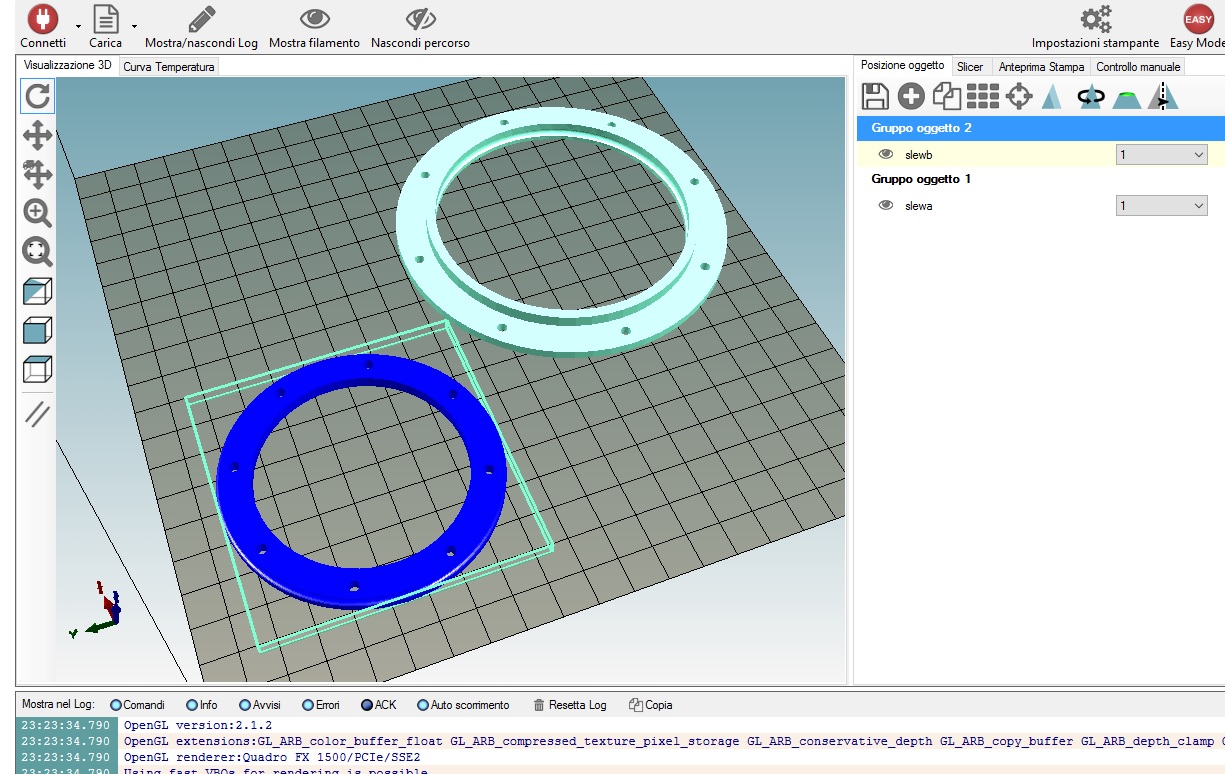

- dal link sopra indicato siete in grado di scaricare il file STL del cuscinetto?
ecco qua sotto
vi risulta modificabile?
se così non fosse, non vedo grossi problemi a ricostruirlo da zero. Forse si fa anche prima. Domani mattina se riesco provo e vi faccio sapere.

Jno ha scritto:Ma andiamo per piccoli passetti:
- vi risulta modificabile?
L'STL in genere non è mai modificabile, ora non ho guardato cosa puoi scaricare perché mi pare che ti devi registrare su quel sito, ma se ti dessero al posto dell'STL un .IGS o .STP (o .STEP), sarebbe meglio.
Se hanno solo l'STL va bene lo stesso almeno mi misuro gli ingombri e comunque per quel pezzettino ci metto 1 minuto a ridisegnarlo.

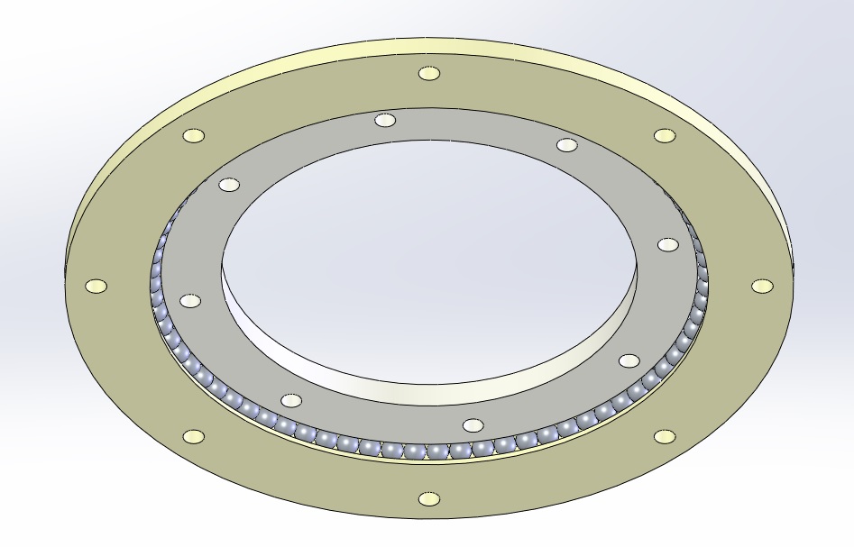

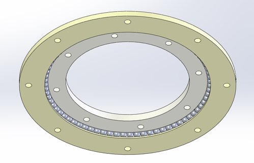

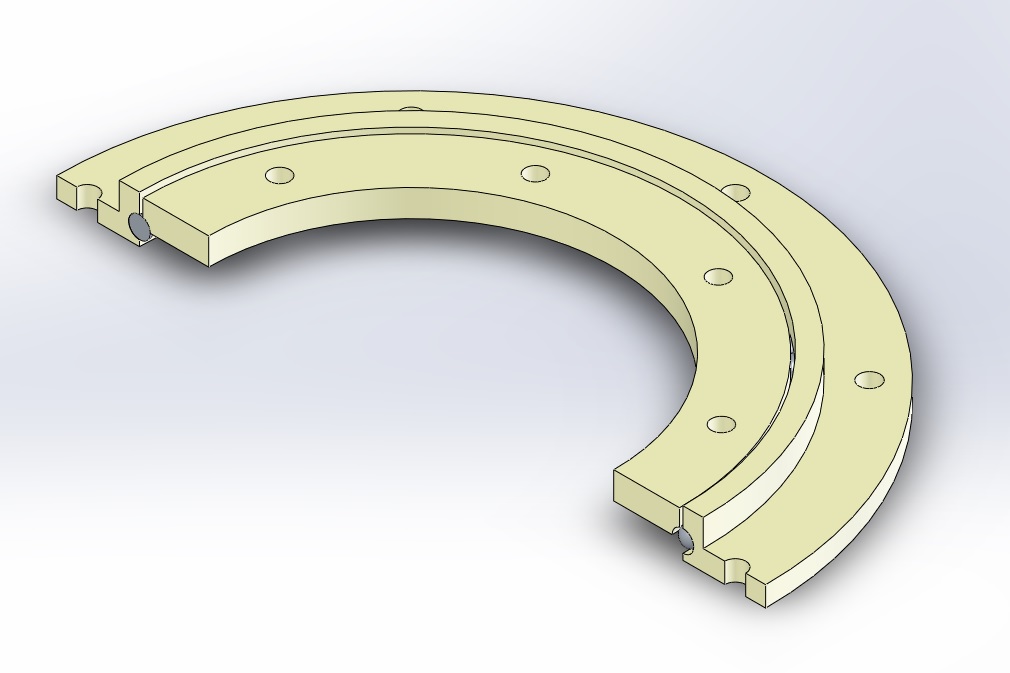

Allego la replica dei file che hai indicato. Peso totale assiemino 35 g circa:
- ghiera superiore = nylon, 9 g
- ghiera inferiore = nylon, 15 g
- sfere acciaio Ø3.2 mm (giusto per avere un numero...) = n°78 sfere, tot 10g
Se questo è quello che ci serve/piace possiamo modificarlo come vogliamo

balduzz ha scritto:Si accettano schizzi a matita!
Si, sono d'accordo, anche perché solo tu Foto UtenteJno sai che ingombri di massima ci sono.
Foto Utentebalduzz ho guardato il tuo file, solo una cosa non mi è chiara, come fa a stare bloccata la ghiera interna con quella esterna?
Domanda: non è che ci va un'altra ghiera fissata meccanicamente sotto?
Se posso dire la mia, il disegno va bene, ma personalmente tra le sfere e il canale lascerei un po di aria.
