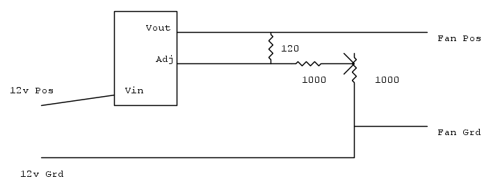

Messaggioda Foto Utentedonaldduck2004 » 17 apr 2016, 21:33
ho corretto lo schema mettendolo in forma adatta al forum

[17] Re: Fan controller DIY
Messaggioda Foto UtenteBrianz » 18 apr 2016, 9:14
Quale sarebbe il progetto? Ma se non lo sai tu...
Devi realizzare un regolatore di tensione per le ventole: non è questa l'idea di base del progetto? Dunque, in cosa consiste il problema?
Volendo una road map, posso proporre:
- per prima cosa, realizza su una millefori, o anche volante, il circuito.
- Verificane il funzionamento con una delle ventole in tuo possesso.
Se sei soddisfatto del risultato, si tratta ora di mettere la cosa in modo tale da poter essere utilizzata praticamente, ovvero:
- prosegui ripetendo il circuito per il numero di ventole voluto
- e progettane l'inserimento in un qualche contenitore o supporto adatto al posizionamento che desideri.
Particolari:
- nello schema indicato (se proprio bisogna usare questo 317...) la resistenza da 120 è meglio che sia da 240ohm : centra meglio la gamma di uscita con i valori dell'altra resistenza e del potenziometro
- meglio aggiungere un piccolo condensatore in parallelo all'uscita. Le ventole PC sono elettricamente rumorose.
- e anche uno in parallelo all'ingresso del regolatore, tipo 100nF, per la stabilità
In questa applicazione non servono diodi né altro
- la corrente è bassa, ma probabilmente una piccola aletta sul regolatore non fa male
Per inciso, è evidente che se cortocircuiti (orrido) o meglio escludi il regolatore non c'è caduta di tensione. Ma non è questo che intendevo.
Da tenere presente che aggiungere altri componenti aumenta il fronte del pannello di controllo e se hai spazio limitato vale la pena di disegnare prima come risulterà il prodotto finito e adeguare l'elettronica allo spazio disponibile.

[19] Re: Fan controller DIY
Messaggioda Foto Utentemarco438 » 18 apr 2016, 10:56
Mi pare che qualcuno lo abbia gia' detto ma, regolare la velocita' di ventole con l'abbassamento della tensione porta alcuni inconvenienti.
Alle basse tensioni la ventola potrebbe andare in stallo e/o stentare a ripartire quando la tensione si alza di nuovo.
La tensione massima sulle ventole, considerando il drop-out del regolatore, sarebbe quantomeno di un volt inferiore a quella disponibile.
Ora, se proprio vuoi adoperare quei regolatori, sarebbe consigliabile seguire questo schema:
Come vedi c'e' qualcosa in piu' di quello iniziale ma, la cosa piu' importante, a mio avviso e la resistenza in serie al potenziometro che fa si che la tensione minima non scenda al disotto dei 6V, per i motivi sopraesposti.
Il diodo in alto serve da protezione ma, nel tuo caso, potrebbe anche essere omesso.
Un alternativa che potrebbe dare risultati migliori, anche se complica un po' le cose, sarebbe un pilotaggio in PWM fatto, ad esempio, con un NE555 come da schema che segue:
Ho omesso i dati relativi ai componenti in uscita perche' dipendenti dal carico e da decidere in seguito, se del caso.
Non ho ancora capito se la regolazione dovra' avvenire singolarmente per ogni ventola, a blocchi o per tutte le ventole insieme; prego chiarire.
In entrambi i casi non si otterra' la massima prestazione delle ventole; se si vuole ottenere, basta seguire il consiglio di Foto Utenteclaudiocedrone
