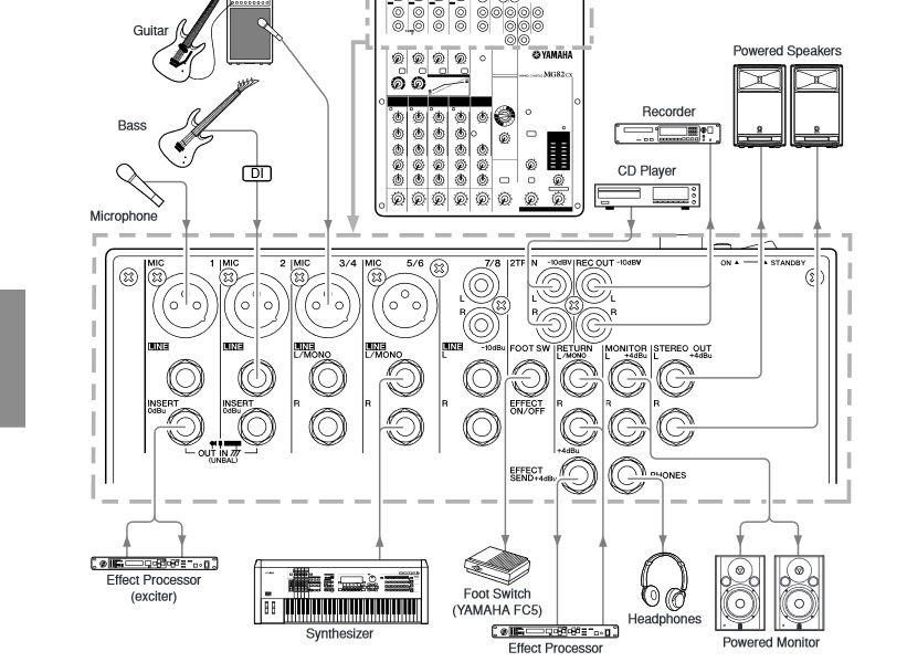

Il mixer è un yamaha MG102C http://www.strumentimusicali.net/manuali/YAMAHA_mg82cx102c_ENG.pdf
Io pensavo di prendere il segnale dall'uscita PHONES in quanto posso regolare anche il volume. Ma sinceramente non saprei il valore della tensione in uscita.

Messaggioda Foto Utenteposta10100 » 20 apr 2016, 20:48
Da una veloce ricerca in rete sulle cuffie la massima tensione dovrebbe essere intorno ad 1V, ma non ho esperienza in merito.
Devi fare in modo che Vref sia pari alla massima tensione in uscita dalle cuffie.
