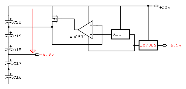

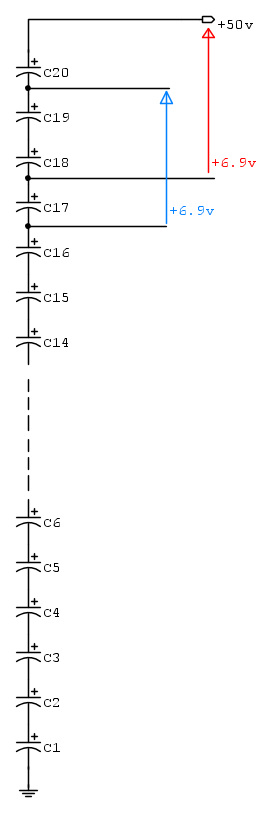

Messaggioda Foto Utentebrunosso » 27 apr 2016, 11:04
Bocciata la strada dell'alimentazione con DC-AC e poi trafo HF. Sto optando per l'autoalimentazione dalla tensione dei supercap, sto considerando tre supercap con tensione di 2.3v. Quindi da 3 supercap ho la tensione di 6.9v che poi tramite reg lineare (lm7805) mi faccio i 5v di riferimento.
Con la tensione in rosso mi faccio il riferimento per il C18, con quella immediatamente sotto per il C17 e così via a scendere. Ora il problema è per C19 e C20 devo usare la tensione rossa invertita (per il C20) e la blu invertita (per il C19) ed un Pmos. Ho abbozzato questo circuito che ne pensate?
Ho cercato di ragionare in modo complementare, quindi l'alimentazione del OPAMP è V+ (lo 0v praticamente) mentre al V- ho messo i -5v.

Messaggioda Foto UtenteIsidoroKZ » 27 apr 2016, 11:16
Non ti serve regolare la tensione con un 7805. Gli operazionali lavorano a tensione variabile e serve solo un voltage reference da 1.2V circa, micropower e` anche meglio. Con il riferimento di tensione non dovresti avere problemi allo startup mentre i condensatori si caricano.
E poi bisogna studiare bene la stabilita` del sistema!

[69] Re: Banco di supercondensatori e circuiti di balancing
Messaggioda Foto Utentebrunosso » 27 apr 2016, 11:26
IsidoroKZ ha scritto:Non ti serve regolare la tensione con un 7805.
Ma per comandare il MOS (sia P che N) non devo dare una ben precisa tensione? per questo avevo pensato ai 5V fissi, così la comparazione dava in uscita o 0v o 5v (poco meno di 5V sicuramente).
Come mai un riferimento a 1.2V se la tensione limite è diciamo 2.3v-2.4v? EDIT: ho letto ora più sopra, quindi suggerisci di fare un partitore di tensione per ridurre la tensione del supercap che viene collegata all'OPAMP, e fare un confronto con un riferimento più basso
Ovviamente cito entrambi :) mi state aiutando (e sopportando :lol: ) tantissimo

[70] Re: Banco di supercondensatori e circuiti di balancing
Messaggioda Foto UtenteIsidoroKZ » 27 apr 2016, 13:36
Pilotare il MOS a 5V e` proprio quello che bisogna evitare: diventa un cortocircuito. Deve invece essere comandato in modo analogico cosi` da assorbire proprio la corrente che serve per tenere la tensione costante.
