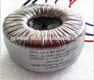

In effetti, se il toroidale ha la corrente disponibile ma non la si preleva dell'avvolgimento a 12 V, è sempre possibile riavvolgere (sopra al rivestimento dell'avvolgimento a 12 V) un nuovo secondario da 9 V
i VA disponibili sono quelli che sono e se non li si preleva tutti dall'avvolgimento a 12 V una volta aggiunto quello a 9 V una parte la si può prelevare da lì (naturalmente sempre che il centro del toroide sia libero da resine e quindi si possa avvolgere il secondario aggiuntivo)
questa non la sapevo, io li ho sempre visti "aperti", dai più piccoli ai più grossi. :-P
io .... no e ne ho qualcuno tipo questo
