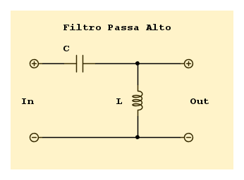

cosa succede se collego il filtro del tweeter alla rovescia, cioè in questo modo:
ampli - OUT hpf - hpf - IN hpf - tweeter
invece di
ampli - IN hpf - hpf - OUT hpf - tweeter
Foto UtenteDR1

Magari il filtro è composto da un solo condensatore in serie, forse non succede niente, funziona ugualmente.
Se posti lo schema del filtro passa alto ti si può dire qualcosa di più specifico.
Così si possono fare solo ipotesi!

abusivo ha scritto:Se posti lo schema del filtro passa alto ti si può dire qualcosa di più specifico.
Mi raccomando, lo schema con FidoCADj, please ;-) ... confermo che con lo schema sarebbe mooolto più facile darti una risposta completa

Con quello schema succede che, a rovescio, il finale si ritrova a pilotare, di fatto, un cortocircuito...

Se l'impedenza di L è uguale o superiore a quella di un woofer in teoria non succede niente.
Ma nella pratica dubito che sarà così pertanto prevedo una bella bruciatura, o di L o dell'uscita dell'ampli. ;-)
