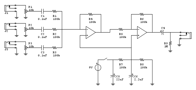

Vorrei chiedere un paio di delucidazioni.. Contando che dai jack può provenire un segnale da pickup che arrivano ad erogare massimo 1V o da pedali che potrebbero essere buffered come true bypass, si rischia di dare problemi d'impedenza all'ingresso dell'op amp?
E.. Noto che in tutti gli schemi nelle varie pagine linkate non hanno mai il valore di riferimento all'ingresso non invertente come citato in precedenza da MarcoD.. Questo perché prevedono solo amplificazione di segnali positivi?

:-) L'impedenza di ingresso in quella configurazione (amplificatore invertente) dell'operazionale è pari alla resistenza in serie (R1, R2 e R3 di missaggio per il primo, R5 per il secondo) ovvero 100 k\Omega; gli altri esempi che hai visto suppongono una alimentazione duale e non necessitano quindi della tensione di riferimento mentre nel tuo schema l'alimentazione è singola (anche se è omesso il disegno dei terminali di alimentazioe). O_/

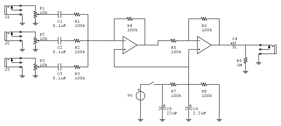

EdiJ ha scritto:Ok, provo a postare lo schema. Premetto che è la prima volta che apro FidoCadJ, soprattutto se sbaglio dei simboli, siate clementi :-)
La cosa che straniva il mio professore era quel collegamento a 4,5 V sull'op amp..
Ti riquoto per intero così abbiamo lo schema davanti. Una notarella: mancano le intersezioni.
Se hai letto il mio articolo che ti è stato segnalato, vedi subito che in quello schema manca una cosa fondamentale: non è segnata l'alimentazione degli operazionali. QUando uno schema non è di principio, omettere l'alimentazione non è mai una buona prassi.
E' stato ipotizzato che sia +9V...va bene, supponiamolo, vista la maglia sui terminali positivi mi sembra comunque evidente. Questo significa che bisognerà fare in modo che gli operazionali lavorino con gli ingressi vicini a 4,5V, in modo da stare lontani dai binari di alimentazione (facilitando la polarizzazione degli ingressi). Il partitore collegato alla +9V fornisce una polarizzazione a 4,5V agli ingressi positivi. L'operazionale di missaggio funziona da inseguitore di tensione quando gli ingressi sono aperti , e quindi porta la sua uscita a 4,5V autopolarizzandosi l'ingresso negativo. Quando viene iniettato un segnale attraverso uno dei condensatori di Bypass, tale segnale passa per la resistenza di ingresso da 100k sbilanciando il negativo dell'operazionale che reagirà spostando l'uscita nel senso opposto in modo da riportare il negativo a 4,5V. Es: se il segnale vale +100mV, a valle del condensatore troveremo 4,6V e dunque l'opa dovrà portare l'uscita a 4,4 per mantenere il "-" a 4,5.

Messaggioda Foto Utenteclaudiocedrone » 11 mag 2016, 11:39
:-) In pratica l'operazionale lavorando in linearità, varia la propria uscita per mantenere gli ingressi invertente e non invertente al medesimo potenziale. O_/

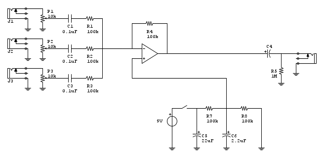

Messaggioda Foto UtenteBrunoValente » 11 mag 2016, 21:48
Direi che il secondo operazionale sia del tutto inutile.
Così funzionerebbe ugualmente

Messaggioda Foto UtenteDanteCpp » 12 mag 2016, 9:35
BrunoValente ha scritto:Direi che il secondo operazionale sia del tutto inutile.
Ma senza di esso il segnale viene invertito...
