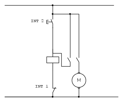

Messaggioda Foto Utentegabrisav » 23 mag 2016, 20:09
Se si capisce qualcosa, non ho ancora maestria con FidocadJ
Modificatelo pure

Messaggioda Foto Utentelucaking » 23 mag 2016, 22:23
Vuoi regolare la portata della pompa?
Sai che tipo di pompa è?

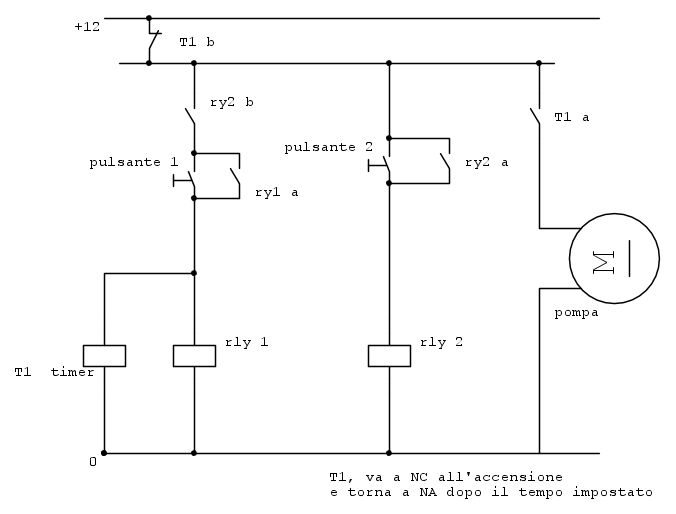

Messaggioda Foto Utentesetteali » 23 mag 2016, 22:26
Ho provato a tirare giù questa idea, è da controllare anche se il circuito mi pare che sia funzionante.
Una cosa fondamentale, è che invece degli interruttori, dovresti usare dei pulsanti NA.
Se passa l'esame sul funzionamento, la puoi valutare.
Servono:
- 2 pulsanti,
-1 relay 12VDC con doppio scambio
-1 relay 12VDC con uno scambio
-1 timer 12VDC

[37] Re: Piccolo circuito per attivare pompa
Messaggioda Foto Utentesetteali » 23 mag 2016, 22:34
Per avere una regolazione della portata della pompa, secondo me è meglio usare un rubinetto , hai un servizio migliore con poca spesa.
