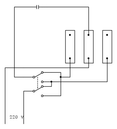

Ha me nn mi quadra qualcosa, sono via e nn ho niente da scrivere x fare uno schema ma mi sembra strano che su un motore monofase basta invertire il condensatore senza intervenire direttamente sui collegamenti interni delle spire per invertire la rotazione, se qualchuno postassecuno schema. Grazie

Ritiro tutto, a forza di farmi uno schema mentale ci sobo arrivato anch'io :oops: :ok:

gabrisav ha scritto:Ha me non mi quadra qualcosa
Hanche a me :mrgreen:

Al post 10, forse il filo del condensatore 3 va invertito con la fase 1???

Se pesca fango, se è bloccata meccanicamente, se è entrata porcheria di altro genere, non serve a nulla farla andare indietro. Sollevala, capisci il problema, che è molto meglio.

Se non ho capito male, il filo (3) del motore va invertito con il filo (2) del motore, e quindi il condensatore si trovera' collegato al filo (2) e l'altro capo del condensatore collegato alla fase

Se non ho capito male...
No, sono io che ho scritto una caXXata. #-o #-o
Sono andato a ricercare degli appunti sull'inversione di marcia e dopo averli guardati bene... gli ho buttati via. :oops: :oops:
Chiedo nuovamente scusa.

La pompa quando Gira per il verso di aspiraziona fa più attrito perché deve pompare se si fa girare al contrario oppone meno resistenza e potrebbe sbloccarsi. ma bisognerebbe cambiare velocemente la direzione di marcia.
