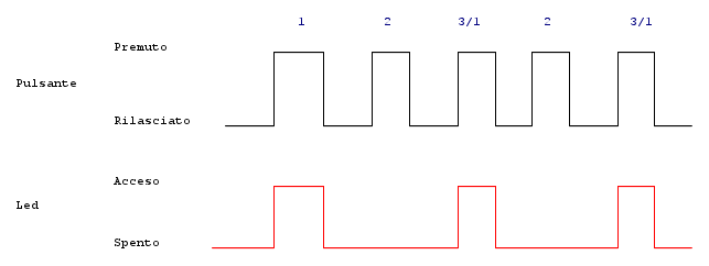

No quando lo lascio si deve spegnere.si deve comportare come un pulsante non come un interruttore
Foto Utenterobertotrt
Messaggi: 14
Iscritto il: 6 nov 2010, 15:32
[12] Re: accensione led
Messaggioda Foto Utentewall87 » 4 giu 2016, 22:33
penso che lui voglia una cosa di questo genere:
1) premo il pulsante
2) si accende il led
3) rilascio il pulsante
4) il led si spegne
5) premo nuovamente il pulsante
6) non succede nulla (il led non si accende)
7) lascio il pulsante e non succede ancore nulla
8) ripeti da 1
Se non ho capito male...

Messaggioda Foto Utenterobertotrt » 4 giu 2016, 23:45
Esatto proprio così

Messaggioda Foto Utenteelektronik » 5 giu 2016, 8:56
secondo me la spiegazione che ha dato e chiara: pulsante chiuso led on rilascio pulsante led off richiudo il pulsante led off. La risoluzione non è facile se non con una funzione programmata che in questo caso potrebbe essere fatta con arduino.
P.S. scusa wall mentre scrivevo hai risposto, si e proprio come hai scritto tu.

Messaggioda Foto UtenteMax2433BO » 5 giu 2016, 10:13
wall87 ha scritto:penso che lui voglia una cosa di questo genere:
Nelle mie riminiscenze scolastiche :mrgreen: mi ricorda l'andamento di un contatore asincrono modulo 3...
... ma potrei sbagliarmi.

Messaggioda Foto UtenteIlGuru » 5 giu 2016, 13:05
Il pulsante deve comandare un flip flop D ed un ingresso di una porta AND. L'altro ingresso della AND è collegato all'uscita del flip flop. Il led all'uscita della AND. Il led si accende solo quando il pulsante dà livello logico 1 ed il flip flop dà livello logico 1, cioè una volta si e una no.

Messaggioda Foto UtenteBrianz » 5 giu 2016, 16:32
Alles gutes, ma i pulsanti hanno normalmente rimbalzi. Far entrare direttamente un contatto elettromeccanico in ff o counter può essere micidiale: se non si prevede l'eliminazione dei rimbalzi, la logica successiva non funziona come ci si aspetta.
Personalmente risolverei la cosa con un PIC10F200 . Il programma è minimo.

Messaggioda Foto Utenterobertotrt » 5 giu 2016, 18:37
Beh per un PIC non sono in grado . Per i rimbalzi posso farcela

Messaggioda Foto UtenteIlGuru » 6 giu 2016, 10:45
Brianz ha scritto:Far entrare direttamente un contatto elettromeccanico in ff o counter può essere micidiale: se non si prevede l'eliminazione dei rimbalzi, la logica successiva non funziona come ci si aspetta.
E' sufficiente un semplice debouncer RC

Messaggioda Foto UtenteBrianz » 6 giu 2016, 12:08
SIcuramente, ma se:
- sai quale è il tempo di bounce
- hai un ingresso schmitt trigger
