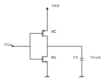

Grazie nuovamente a tutti.
Si come dice
DarwinNE il problema è proprio quello di pilotare tramite una porta logica in tecnologia CMOS un carico elevato .
Sull'effettivo utilizzo di questa soluzione non ne so nulla ( sono uno studente !!
) e molto probabilmente da quel che ho capito, non è una soluzione adottata.
Girovagando un po' su youtube ho trovato questo video
che parla proprio di questa soluzione.
Parla proprio di BUFFER in CMOS e tra le soluzioni c'è proprio questa "Cascata di Inverter".

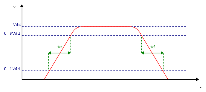

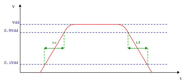

Credo (e spero) di aver intuito ciò che chiedi, vediamo se riesco a chiarirti qualche dubbio. Dunque, per semplicità consideriamo un inverter in logica CMOS (suppongo tu abbia già studiato i vantaggi e di conseguenza i motivi per cui la Complementary-MOS ha soppiantato la logica a BJT). Questa è fatta così:
I MOS lavorano in modo complementare caricando e scaricando la capacità
(ottenuta come somma delle varie capacità parassita e di giunzione). Da questo si capisce che la velocità della porta (quindi la velocità di commutazione, carica e scarica) dipende fondamentalmente da quanto è grande questa capacità e da quanta corrente "tira" il MOS
(pnp) durante la carica. Senza scendere troppo nei particolari (anche perché sinceramente non li ricordo
) la scarica del condensatore è mooolto più veloce della carica di conseguenza (solitamente) un fattore determinante la qualità della porta è il rise time (tempo di salita o di carica). Nota: il termine "solitamente" è molto importante e va preso con le pinze soprattutto in vista del fatto che con le attuali tecniche (e sperimentazioni) di lavorazione del silicio si è in grado di ottenere rise time e fall time praticamente identici (tecnica del silicio stressato).
Bene, quindi ipotizzando per semplicità che tempo di salita e di discesa siano uguali avremo delle commutazioni di questo tipo :
Questo significa che (a causa del fatto che il condensatore non si carica/scarica istantaneamente) avremo un certo tempo di ritardo nella propagazione del segnale logico (e di conseguenza la porta switcha dopo un certo lasso di tempo). Da questo è evidente che se andiamo a mettere in cascata
inverter, ognuno causerà un ritardo di propagazione (supponendo
inverter uguali, ognuno con ritardo
, avremo un ritardo complessivo pari a
). Inoltre un fattore importantissimo da considerare è il fatto che non ha assolutamente senso progettare una cascata di inverter composta da alcune porte più veloci e da altre più lente perché questo non farebbe cambiare (in meglio) la velocità della porta, ovvero la porta più lenta pregiudica tutta la catena. Questo è il motivo per cui (se ho inteso bene) il tuo libro afferma che è conveniente distribuire in modo più uniforme possibile (in base ai ritardi) le varie porte.
Un ultimo fattore interessante è quello che riguarda il fattore di forma. Come abbiamo detto inizialmente, il tempo di carica e scarica del condensatore dipende (quasi) unicamente dalla velocità con cui i due MOS riescono a caricare/scaricare la capacità equivalente
. Notando che la corrente che va a caricare il condensatore è presa dal drain dei MOS e ricordando la corrente di drain è legata al fattore di forma del MOS segue che calibrando bene quest'ultimo si è anche in grado di velocizzare/rallentare lo switch della porta, però..C'è un però, infatti il fattore di forma influenza anche le capacità parassita e quindi (come per ogni circuito) è necessario scendere a compromessi. A riguardo c'è un criterio per scegliere il fattore di forma ideale che si basa sul fatto che è meglio scegliere una
(poiché non ci interessa minimizzare l'area occupata dal transistor).
(pnp) durante la carica. Senza scendere troppo nei particolari (anche perché sinceramente non li ricordo Bene, quindi ipotizzando per semplicità che tempo di salita e di discesa siano uguali avremo delle commutazioni di questo tipo :

Ti ringrazio per la risposta ma il mio quesito iniziale riguardava la spiegazione dell'utilizzo di inverter in cascata per risolvere problemi di ottimizzazione del tempo di propagazione e forse la discussione ( in generale ) si è leggermente discostata da quel punto.
Allora il problema nasce quando si ha un segnale di uscita di una porta logica e la capacità di carico è estremamente elevata ( tipico caso di una porta logica con Fan_OUT alto ) .
In questo caso vengono usati dei circuiti CMOS tra cui gli inverter come buffer .
Nel video della lezione precedente a quella postata da me, vengono illustrati vari esempi sul miglior modo per ottimizzare i tempi di propagazione con vari tipi di carico tra qui :
1)Quando un inverter CMOS ha come carico un altro inverter ( che non serve nel mio caso )
e quando c'è un grosso carico da pilotare.
Le soluzioni fornite dal libro ( e dal video ) sono
2) di inserire tra l'inverter iniziale e il carico un secondo inverter con fattore di forma M volte maggiore del primo, dove M è anche il rapporto tra CL ( di carico ) e quella CT ( somma delle capacità di uscita del primo inverter e di ingresso del secondo ) . Cosi si è visto che oltre ad occupare molta area, questa soluzione non è adatta a risolvere il problema poiché aumentando di M il fattore di forma del secondo inverter, aumenta anche il valore della capacità di gate e quindi si sposta solo il problema a monte.
3) Formare una catena di inverter dove l'ultimo pilota il carico finale
In pratica questa soluzione prevede più stadi di inverter in serie con un fattore di dimensionamento maggiore costante tra due inverter successivi.
Quello che non mi tornava è il perché questa soluzione funzionasse.
Forse sono riuscito ad ad arrivare alla soluzione grazie a questa porzione di video ( dal minuto 13 )
Poi dalla discussione qui sul forum ho capito ( penso ) che questa soluzione non viene utilizzata...

spummel e grazie a te per aver posto questa domanda davvero interessante
ho guardato la parte di video che hai suggerito ed ho imparato una cosa nuova (anche io come te sono uno studente). Il ragionamento, alla fine ,non è nemmeno difficile (ho dovuto ascoltare la stessa parte due volte per capire il perché).
In sostanza, (mantenendo la notazione del prof) avremmo potuto ottenere (quasi) lo stesso risultato considerando una cascata di inverter identici, infatti in tal caso :
e di conseguenza il tempo di propagazione sarebbe stato :
tuttavia nasce il problema legato al fatto che la
di carico finale è molto grande e quindi l'inverter con dimensionamento
caricherebbe molto lentamente questa capacità (ed a dirla tutta sarebbe totalmente inutile adoperare un circuito del genere perché basterebbe un solo inverter per rimpiazzare questa cascata). Lo stratagemma sta nel dimensionare opportunamente le porte logiche in modo che:
1) Ogni inverter della cascata abbia dimensionamento proporzionale a quello del semplice inverter iniziale
2) Mantenedo la proporzionalità, bisogna adoperare dei transistor sempre "più grossi" in modo tale che lo stadio finale della cascata sia in grado di caricare/scaricare
in un tempo ragionevolmente breve.
Per ogni porta aggiunta alla rete, inevitabilmente, si incrementa il ritardo di propagazione (e questo è un dato di fatto) tuttavia, dimensionando opportunamente la rete (come spiega il prof) è possibile migliorare (attenzione: non compensare, non c'è nulla di più veloce del singolo inverter, per questo viene preso a modello) il ritardo. Quindi anche qui c'è un compromesso, tuttavia (come si vede dalla tabella finale) i benefici ci sono quindi viene adottata questa soluzione (almeno negli anni 90, forse oggi la logica è cambiata, non saprei..)

Ciao, mi aggiungo anche io nel darti una piccola interpretazione del circuito, se fosse utile (l'avevo scritta stamattina quindi forse ripete un po di commenti gia' fatti da altri, pero' forse c'e' un qualcosa in piu'. ;), spero.)
A suo tempo mi fu insegnato questo circuito alla triennale. Sono passati un po di anni ma ci provo.
Vado diretto al dunque. Il problema nasce quando una porta logica, come ad esempio un invertitore deve pilotare un carico capacitivo molto elevato. Intuitivamente, lo studente penserebbe : ok ci metto un invertitore piu grosso che significa con transistori grossi e quindi in grado di erogare piu corrente cosicche carico e scarico il condensatore di carico velocemente. Putroppo la soluzione non funziona, perche se aumento le dimensioni dei transistor che compongono l inverter poi la capacita' di ingresso dell inverter aumenta con essa e quindi vanifichiamo il tutto. L'idea allora e' di usare una cascata di inverter ed aumentarne gradualmente le dimensioni.
E' important modellare bene il problema, per cui ogni nodo tra due inverter e' caratterizzato da una capacita' che nel tuo caso si chiama Ci (dove i = 1,2,3,...) la quale rappresenta la somma dell capacita' d ingresso dell inverter dello stadio succesivo e la capacita' di uscita dello stadio considerato. La capacita' Ci cresce al crescere di i.
Una interpretazione qualitativa per capire perche questo metodo funziona potrebbe essere il seguente: considera lo stadio i-esimo il tempo di carica e di scarica di Ci dipende dall Ron dell inverter e dalla capacita' Ci , valutabile tramite la costante di tempo :
passiamo allo stadio successivo i+1 in questo caso se l'inverter aumenta di un fattore k potremmo dire che la Ron si riduce di un fattore k ma la capacita' Ci+1 e' piu grande di un fattore k , in conclusione la costante di tempo non e' cambiata. Con questo trucco riusciamo a aumentare la dimensione del driver (inverter) senza pesare troppo sul tempo di propagazione che e' tenuto al minimo. Questo funziona solo se la resistenza ON dello stadio i esimo di riduce della stessa quantita' della capacita' Ci +1 e questo avviene solo cercando il fattore G ottimo, tramite i calcoli mostrati nel libro.
Spero di aver dato un interpretazione corretta di quanto mi rircordo a riguardo, e spero possa esserti utile.
